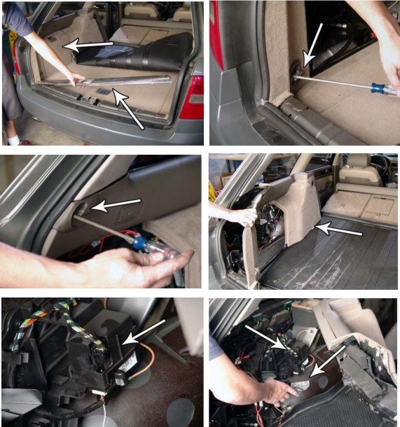

    Нашел инструкцию по разборке багажника. Я правильно понимаю. что разъем из блока управления по другому никак не вытащить?

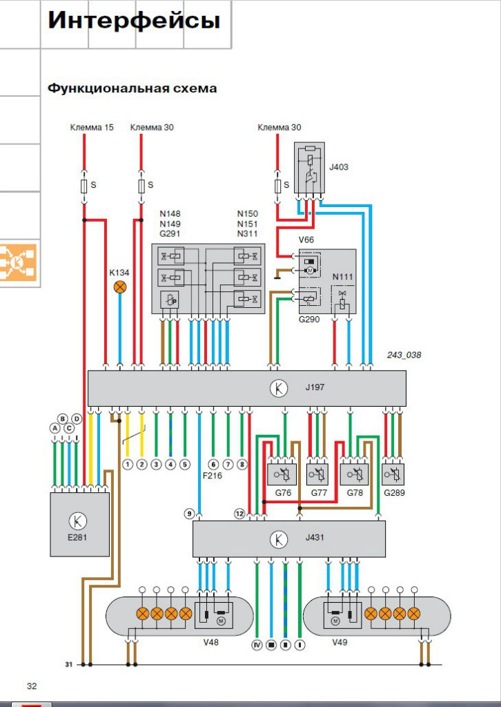

    И еще одно предположение, не знаю на сколько верное: если кому то помогло передернуть разъем на блоке/управления, почему тогда не помогло бы передернуть разъем на панели управления? Вроде схема предельна простая:
    [​IMG][​IMG]

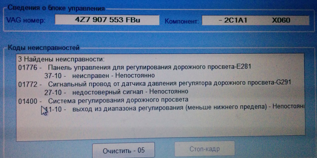

    3 Найдены неисправности:
    01772 - Сигнальный провод от датчика давления регулятора дорожного просвета-G291
    27-10 - недостоверный сигнал - Непостоянно
    01776 - Панель управления для регулирования дорожного просвета-E281
    37-10 - неисправен - Непостоянно
    00668 - Supply Voltage Terminal 30
    31-10 - обрыв или короткое замыкание на массу - Непостоянно
    Опять же гаснет спонтанно при подъеме в следующее положение тухнет панелька и все. Далее может упасть на отбойники или остаться в том положении в котором была (не понял от чего зависит) Сброс ошибки не помогает. Через некоторое время стоянки, после включения зажигания панелька может зажечься как ни в чем не бывало. А может не зажечься, но при этом ошибка начинает сбрасываться. Загорается панелька "в первом положении" далее на ходу можно попробовать подняться в следующее положение: тут уже на удачу, может опять потухнуть, может подняться и начать работать как надо, т.е. подниматься опускаться на скорости и т.д. до очередного припадка.
    С прошлого года появилась 00668 ошибка, которой раньше не было. И вот подозрения на датчик давления регулятора, подскажите где он расположен и какие есть соображения в целом?

    Датчик стоит в блоке клапанов, отдельно не меняется.
    Проводку до левых датчиков хорошо смотрел? Это к погасанию панели.
