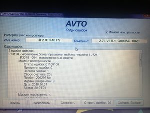

    Доброго времени суток!....столкнулся с такой же ошибкой как у колег...
    013128 - Control Circuit for Controller for Turbocharger 1 (J724): Electrical Malfunction
    P3348 - 008 - Implausible Signal - Intermittent
    Freeze Frame:
    Fault Status: 00101000
    Fault Priority: 0
    Fault Frequency: 2
    Mileage: 249441 km
    Time Indication: 0
    Date: 2015.08.20
    Time: 13:41:09
    Freeze Frame:
    RPM: 840 /min
    Torque: 42.9 Nm
    Speed: 0.0 km/h
    Temperature: 85.5°C
    Duty Cycle: 50.1 %
    Voltage: 11.86 V
    Duty Cycle: 0.4 %
    006217 - Please check DTC Memory of Transmission Controller
    P1849 - 008 - Implausible Signal - Intermittent
    Freeze Frame:
    Fault Priority: 0
    Fault Frequency: 1
    Time Indication: 0
    Freeze Frame:
    RPM: 0 /min
    Torque: 167.7 Nm
    Speed: 0.0 km/h
    (no units): 0.0
    Voltage: 7.22 V
    Torque: 1035.3 Nm
    может кто то прояснит немного в чём дело? потеря тяги есть.......но не всегда!...ошибка сбрасывается - всё нормально!..........не понятно через какое время снова пояляется!................(вне зависимости от стиля езды)
    менять турбинку вместе с блоком??.......дроссельная тут не причём?:shock:
    пы.сы : авто а6 с6 3.0 BMK

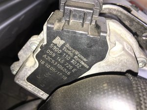

    Ктонить решил эту проблему?
    Такая же фигатень!у товарища было такое же,поменял актуатор на более улучшенный и все норм катает,я посмотрел у меня актуатор уже стоит улучшенный с завода причём и он говорит что странно что твой актуатор накрылся

  7. alien31
    alien31 Завсегдатай
    19 июл 2008
    858
    Латвия
    Audi A6 3.0 2013
    интересно, если только эту часть ставить от другого авто нужна будет адаптация какая ?[​IMG]
