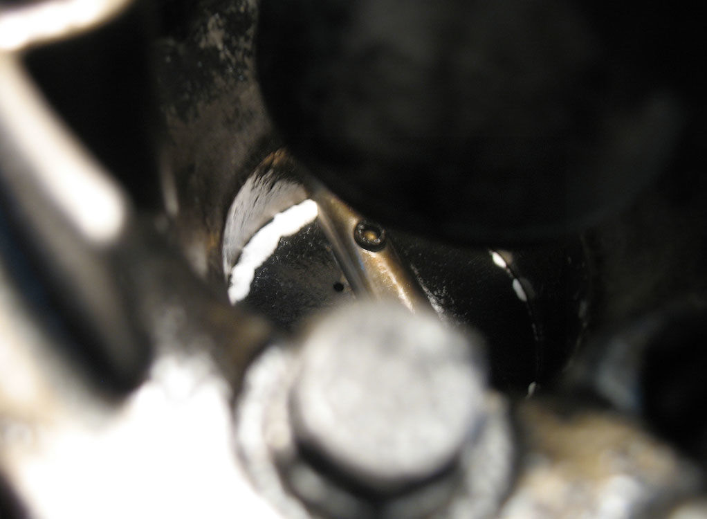

  19. Bla©k
    Bla©k Модератор
    9 июл 2010
    11.399
    A8Q
    подогрев воздуха, а не двигателя.
    и что, у твоего инжектора нет дроссельной заслонки?
    Вот, пожалста.
    Фото снято в тёплом гараже при температуре воздуха +18 без влажности, туманов и т.п.
    Но бензин, правда, охлаждён (зима была).
