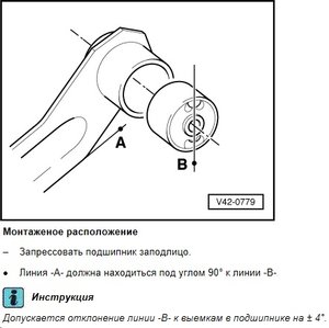

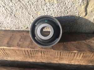

    Всем привет! Подскажите пожалуйста как расположить саленблок задней балки. Нашел тему но там написано про трёхлучевой а у меня с двумя прорезями.
    Заранее благодарен!

    [​IMG]Только дешёвые не ставь,хватит не надолго.

    Спасибо! Картинку эту видел, но подумал, что это может быть рычаг...
    А сайленты взял лемфердер, хотя и прошлые были такие же. Не эасек, сколько на них проехал...

    В книжке нарисовано достаточно четко,и там угол другой,нежели приведенный выше

    Кстати, да. И пикча вообще оч интересная. Язык, вроде, англицкий, но слово "Sailent"...

    Как бы там ни было... уже поздно... Запрессовал по первому варианту.

    Правильно сделал
    Первая картинка из официального руководства по ремонту от БентлиПаблишер

    А вторая от Алфамер Паблишинг,что это доказывает?

    Первая картинка наверное чуть раньше была )),чтобы мягче подвеска работала, потом опомнились и другой мануал выпустили, подвеска жёстче, но сайлентблок дольше работает :laugh:.

    Как вижу я вторую картинку, то сайлент ставится под углом 45 градусов. Не вашим, не нашим..:D

    К счастью, картинка сопровождается пояснением.
    Когда-то меняли без мурзилки. Помыслили, прикинули, что самые большие нагрузки на сайлент будут, наверное, при торможении, помимо скручивания. Оказалось, поставили так же, как нарисовано в эльзе.
    Подворачивать, наверное, сайлент нужно, если жопу поднимают сильно.

    Немцы ни чего не делаю просто так! Сайлентблок ослаблен с двух сторон для снижения жёсткости, но как известно продольную жёсткость снижать нельзя, иначе получится большая проблема с управляемостью, а вот вертикальные динамические нагрузки на кузов убрать можно и даже нужно, по этому установка вырезами вдоль рычага подвески, - горизонтально правильно и оправдано.

    Нагрузка балка-кузов именно горизонтальная.
    Откуда там вертикальные нагрузки?

    Вертикальные нагрузки это динамические нагрузки при торможении.

    Ну да если вырезы ставить вдоль продольной оси как пишут в мурзилке, то как раз продольная жесткость и снизится, нет?:)

    И еще когда жопа заезжает на бордюр, тоже продольные:)
