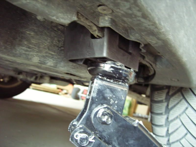

    Чет как то и без них домкратиться. В чем прикол то??

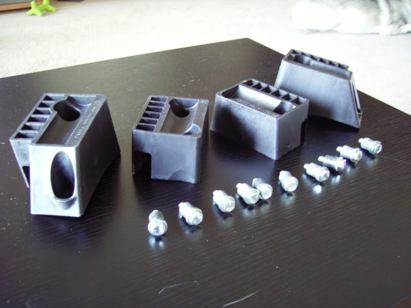

    разок от силы наверно это делал раз спрашиваешь :)
    на самом деле офигенские штуки - кто знает тот поймет!
    кто сам домкратит часто
    кто на подъемник ставит часто
    у кого пороги тюнячие и тд )

    Зачем столько,4 штуки? На каждую сторону своя что-ли?
    На а6 бываеют такие?

    Блин, я просто ни когда не даю домкратить за кантик этот. Просто надо наклониться и подальше поднимать.
    Ну я думаю реально полезно ка ты сказал это для тех у кого пороги тюненые.
    Хотя конечно я просто забываю что у меня машина домкрат)))))))))))))):D

    Мне кажется их будет видно сбоку. Больно сильно выпирают.

    Ну так замять ребро только от большого пиндосского ума можно. У него ещё походу кусок ремня ГРМ там свисает :smile42:.
    Я когда домкрачу, то постепенно поднимаю 2-мя домкратами весь бок, затем стойки трёхногие подставляю через деревянные бруски.
    Для подкатных домкратов резинки отдельно продаются.
    На подъемниках резинки с большой площадью, на них эти рёбра вообще не заминаются.
    Кстати, а со штатным домкратом облом тогда? куда его ставить-то? Правда это всё равно убожество, а не домкрат.

    Присоединюсь к вопросу об использовании штатного домкрата при наличии подставок?? Ведь домкрат за кантик цепляется и не может соскользнуть...

    там-же есть цилиндрическая выштамповка, мне кажется это сделано как-раз для штатного домкрата.

    я пользуюсь подкатным и подымаю машину за ребро в штатных домкратных местах. щас вот ищу бутылочный телескопический, один китай блин.. почти все они с пятаками. собстно назрел вопрос. как, например, таким домкратить? через похожие проставки или упереть его в железо рядом с ребром?
    ну и вообще, если у кого есть бутылочный 2хплунжерный, готов выслушать совет какой купить. вопрос не в деньгах, а в том, чтобы он не сдох сразу же.

    Для машины такой не очень удобен из-за его высоты и риска опрокидывания. Я использую подкатной и ромбический. Они гораздо удобнее.
    А телескопические вроде и китай не особо дохнут. На даче у меня их 2.

    В задней части машины под задней дверью . за порогом есть площадка квадратная - она легко выдерживает поднятие машины , большим домкратом подкатным (применяемым в шиносервисах) на такаю высоту, чтобы поднять сразу всю сторону - Проверенно мною дома, у меня такой:ded:
    Перед домкрачу тоже им, подкатывя его вглубь под переднюю дверь до алюминиевого крепления передней балки в месте где 3 болта! Поднимаю также на высоту почти полметра весь перед машины(если нужно), тоесть два передних колеса висят в воздухе! Домкрат проффесиональный 4 тонный:thumbup:, покупал за 4000руб, китайский
