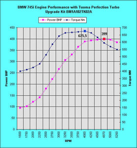

    Предлагаю сравнить отдачу на определённом давлении без серьёзных доработок. Ни в коем случае не для того чтобы померяться пиписьками... просто сравним.
    M102B34 со штатным железом при давлении 1.1 выдаёт 400 лс (при 4870 об/м) и 675 Нм момента (при 4000 об/мин).
    График в аттаче.
    Как видно крутить мотор смысла нет. Если поставить задачу крутануть (ну допустим вал верховой поставить) - то с двойными пружинами до 7000-7500 можно. Но страшно. :D
