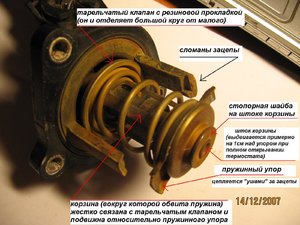

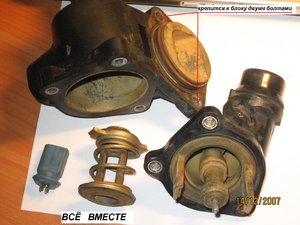

    вот в общем мой термостат сломаный...
    Видите, что у него сломаны зацепы, за которые должны зацепляться "уши" пружинного упора. Как сломались и почему?... остается загадкой для меня, потому-что термостат вдруг перестал работать во время обычной поездки.
    Пружина пипец какая тугая, нагрузка на зацепы окуенная и увеличивается при открывании термостата.
    еще мне непонятный момент - термостат, при неисправности нагревательного элемента или отсутствии по какой-либо причине напряжения, всегда закрыт. Это значит есть риск вскипятить мотор и этот риск, как мне кажется, несколько выше, чем на авто с обычным термостатом.... Может я, конечно, и не прав...
    если есть какие вопросы, спрашивайте...

    "...есть риск вскипятить мотор ..." Нет риска ,при отламывании усов крепления мотор наоборот греться не будет, неисправность довольно частая на электронных термостатах моторов VAG.

    при чем здесь усы? я про отказ электрической части писал...

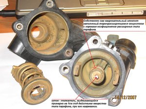

    а можно узнать, что выполняет электрическая часть в данном термостате??? на фотках, я вижу обычный механический термостат...

    ну вот, благодаря Mex@n!Kу :up: , и я теперь узнал, что он может работать как обычный термостат...
    до этого мне казалось что открывание его происходит только после подачи напряжения на нагревательный элемент...
    я так понял, электроника вмешивается только при полной нагрузке на двигатель, приоткрывая большой круг для снижения и поддержание температуры примерно 85гр.С, так как при этой температуре, цитирую: "Благодаря пониженной температуре
    охлаждающей жидкости при полной нагрузке увеличивается мощность двигателя. Всасываемый воздух несколько охлаждается, что ведет к росту мощности двигателя".
    А сам термостат (при выключенном нагревательном элементе) настроен на температуру открывания - 110гр.С и при частичной нагрузке на двигатель и ХХ это помогает экономить топливо и лучше его дожигать...

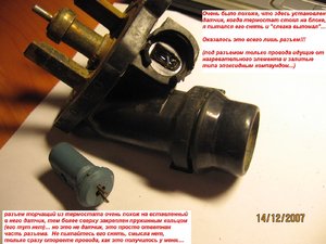

    так что думаю он открыт когда неисправен на большой круг
    и еще у меня подозрение было что сам термос исправен, а вот тот самый разъем - снил наглухо - контактов не было даже видно

    это значит обломились зацепы крепления (на фото), у меня так и было, тарельчатый клапан большого круга в таком случае всегда открыт...

    не уверен что обломился, ошибка была - short to plus - думаю из-за самого разъема

    при подаче напряжения на клемму большой круг открывается, а не закрывается, поэтому ошибка - это результат обрыва, а не прогрев - результат механической неисправности... Почитай внимательно формуляр по ссылке Mex@n!Kа... и на фотки посмотри получше
