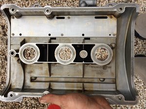

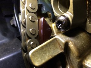

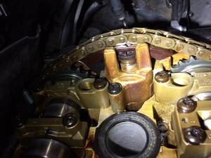

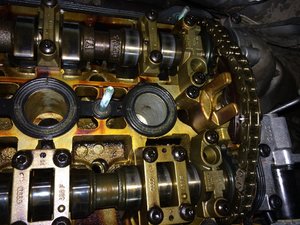

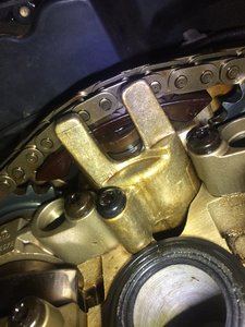

    :cry:Итак что имеем-олроуд 2.7T -онже урлик,он же печалька.Печалька это по тому что ну очень гемморойный аппарат если кто не знал.Проблема в следующем..Гдето тыс 5 назад появилась в двс такая как бы дрожь-сидя в салоне ощущалось не сильно,стрелка тахо также малеха дергалась на холостых.еще отметил цепной звук в задней части левой башки -ну думаю цепь подходит к концу.А тут утром завел-ужос мотор колбасит,треск заглушил сразу же.Короче-гараж,снял клапанные крышки,пропилов от цепей нигде не обнаружено,башмаки целые хотя есть на них еле заметные бороздки ровненькие такие..надавил чутка на поршень натяжителя-он провалился!Как вообще его снять?там вроде 4 болта на нем открутить надо он начинает двигаться но все равно сидит плотно.Дайте кто совет ато стремно както валы поднимать.

  2. Van0
    Van0 Новичок
    2 янв 2014
    41
    A6/Allroad2.7T 02г
    Еще гдето читал что это может быть загаженая сетка маслоприемника самого натяжителя масло херово поступает нет нужного давления от этого и холостой ход гуляет..извиняюсь за мног букв просто накипело!!уже столько труда и денег вложенно в него шо капец.

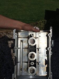

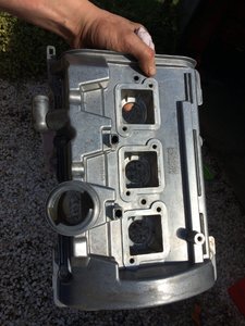

    Пока жду совета клубней отмыл клап крышки изнутри)

  6. daneli
    daneli мастер
    4 мар 2008
    7.824
    2х2,7бт на пневме
    Без снятия грм на правой башке поднимаешь впускной вал полностью и вынимаешь фазник. На левой так не получится
  7. Van0
    Van0 Новичок
    2 янв 2014
    41
    A6/Allroad2.7T 02г
    Левая бошка -натяжитель сзади двс,правая -натяжитель спереди я правильно понял?и еще до какого момента можно сжимать фазик приспособой 3366 чтоб не повредить его?никогда раньше ГНЦ не снимал.Как не накосячить при снятии валов чтоб цепи не сдвинулись?Пасиб тебе Данил за то что отозвался
  8. daneli
    daneli мастер
    4 мар 2008
    7.824
    2х2,7бт на пневме
    цилиндры 1-2-3 - правая, 4-5-6 - левая. Снимаешь клапанную крышку, крутишь колено до положения "все впускные клапаны правой головы закрыты", так легче потом вал притягивать, размечаешь положение цепи на звездах обоих валов, слегка стягиваешь фазник приспособой 3366, именно слегка. Затем откручиваешь бугели впускного вала, вытаскиваешь вал, затем фазник. Ставишь так же по меткам, не забудь новую прокладку фазника и клапанной крышки. Момент затяга бугелей р/в 10нм.
    P.S. По фоткам у тебя именно правая голова с проблемой, как раз та, где можно снять фазник без лишних телодвижений.

    От души Данила дай бог тебе всего найлучшего по жизни.благодарю за детальный ответ-буду крутить по твоей инструкции.сделаю отпишусь.p.s если не секрет как по фотке определил что в той голове проблемма?

    Угадал)).
