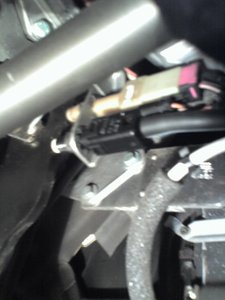

From list -1- select vehicle system "01 - Engine electronics". ‒ Wait until next readout appears. ‒ From list -1- select diagnostic function "08 - Read measured value block". ‒ Use keypad -2- to enter "066" for "Display group number 066" and confirm by touching Q key. это выдержка из эльзы по диагностике круиза, не могу найти эти блоки данных.... как я понял заходить надо в 1- двигатель потом измерения и там выбирать 66 группу с данными, но пишет что такой группы нет - ошибка., мож чё я не так понял???
Ответ: помогите по диагностике(Elsa) Педаль газа у тебя с тросиком.Управление круиз-контролем это вакуумная помпа,втягивающая шток на "груше",а этот шток тягает заслонку дросселя.Вот на TDI тросика нет,педаль электронная,заслонка электронная.Там круиз программно работает с ЭБУ впрыска,регулируя количество впрыскиваемого топлива и,соответственно,тягу.
Ответ: помогите по диагностике(Elsa) может скажешь вероятную причину его самоотключения во время езды?
