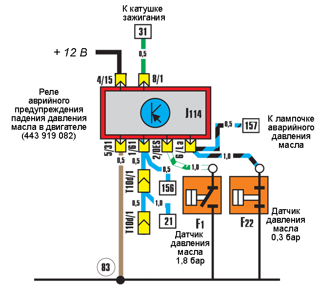

    А с датчка высокого давления масла фишка не слетела? не проверял? По идее он нормально замкнутый, т.е. с его ноги если все пучком постоянно идет земля, если все плохо он размыкается а если снята фишка то при об. > 2000 схема контроля считает что датчик сработал. Не знаю как в товей но в АУДИ консервативно к таким вещам относятся - наверняка принцип тот же

    Коллеги, это вот этот датчик (на схеме вроде под цифрой 2)? Если я правильно понял схему - он где то в районе маслянного фильтра стоит?

    на картинке - номер 16...вкручен в корпус держателя маслоохладителя...проверь разъем...

    Этот датчик нормально разомкнутый.Он замыкается при давлении больше 1.8 на 4-х цилиндровых двигателях и 2.5 на V6.Начинает опрашиваться с оборотов выше 2000.Надо закоротить клемму,надеваемую на датчик на массу.Если писк прекратится,проверить датчик.

    Разве? по схеме нормально разомкнутый датчик нижнего давления
    как раз такая метода для нормально замкнутого датчика подходит, но с методой согласен.

    Как работает датчик низкого давления?Включаешь зажигание - лампа горит,потому что на одном ее конце +12В,а на второй подается масса через замкнутый датчик низкого давления.Завел,создалось давление,датчик разомкнулся,цепь разорвалась,лампа потухла.

    Похоже я схему непрально смотрел :shock: вот нашел красивую правда не от этой машины но..
