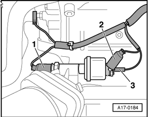

    Смотри картинку.Верхний датчик это датчик температуры масла.Два датчика давления на переходнике возле фильтра.Большой это низкого давления (лампочка) и на прибор,маленький высокого давления,белый.Если дополнительных приборов нет,на месте большого может быть маленький синего цвета - низкого давления,на лампочку.

    Картинка из Эльзы.Что- у тебя наколхозили.Синий датчик идет на лампу напрямую,а белый должен идти на систему динамического контроля масла.При оборотах выше 2000 этот датчик опрашивается и если он разомкнут,пищит зуммер (замыкается при давлении выше 2.5 кГ).Посмотри,не замкнули ли на массу провод?
