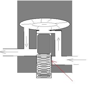

    Люди, подскажите, а есть ли "дырка"!!! Разобрал снова ГУР. стал смотреть клапан и пытаться понять как он работает. Прикладываю схематичную картинку. По идее, как только давление будет больше силы сопротивления пружины, поршень здавится и откроется выход жидкости напрямую минуя сам насос. Но при входе (нарисована стрелочкой) у меня имеется вторая дырка, ее назначение понять я не могу. Получается что на поршень давят с двух сторон с одинаковой силой. Дырка маленькая, неровной формы. Она нужна? или может просто дефект корпуса и промыло жидкостью. Если дефект - а чем мона ее "залепить". У кого есть гур под рукой, посмотрите.
      12,9 КБ
      684

    Вот человек,все неугомонится вместо того что бы купить новый,изучает старый насос. :D
