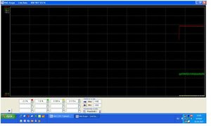

    вот такая фигня получилась по лямдам... кто разберет такой график, подскажите это 11-я вроде группа

    Если хоть одна из линий это действительно лямбда, то она труп. Но еще раз говорю, очень мелко все и не понятно.

    На графике (блок 11,окна 3 и 4) обе лямбды выдают низкие показания (0.115В и 0.205В,насколько я увидел).Если эти линии (две нижних) постоянно ровные,а вольтаж в указанных окнах ниже 0.45В,то лямбды рабочие,но смесь постоянно бедная и,несмотря на непрерывную команду в ЭБУ на обогащение,обогащения не хватает.Бедная смесь это мало бензина или много воздуха.Первое это малое давление в топливной магистрали ,забитые форсунки.У А8 еще бывают неплотности в колбе насоса и сочленениях в топливном баке,тогда бензин подается с воздухом.Второй вариант - много воздуха - это подсос или неисправный расходомер.Расходомер проверяется на ХХ,в блоке 7,окно 1 значение по спецификации,окно 2 текущее значение,должны быть равны.Если расходомер исправен,то возможны подсосы : по пути всасывания воздуха после расходомера,в уплотнениях дроссельной заслонки,прокладки под головками,прокладки под впускными коллеторами.Найти очень непросто.У тебя получается,что на холодную,когда нужна сильно обогащенная смесь,смесь бедная,поэтому и пропуски.Часть несгоревшего во время пропусков бензина долетает до ктализатора и там сгорает,повышая температуру катализатора,о чем и сигнализирует лампа САТ.Коммутаторы возможны (их неисправность),но тогда пропуски были бы строго в определенных цилиндрах.Коммутаторы можно поменять местами,каждый обслуживает 4 цилиндра.
