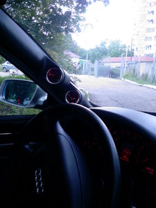

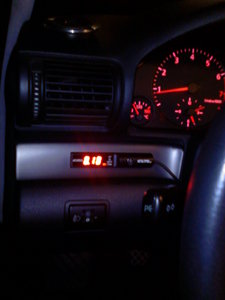

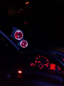

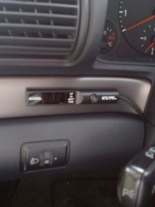

    Ну вот наконец поставил я на выходных свой турботаймер Apexi. Всем кто давал дельные советы спасибо. Теперь могу сказать точно, что сложного в установке ничего нет. Сделал дневное и ночное фото, а заодно и проборчики свои сфотил.:D

    Брал я его вот у этого человека alexandr_mobile@mail.ru, зовут Александр, стоимость 115 долларов. Подключается так: три провода на замок зажигания, один на массу, один на ручной тормоз, один на сигнальный провод лямбда зонда т.к. среди прочих функция есть альфометр. Ну и для подключения необходимо несколько проводов, штекера, изолента и хомуты.

    А что за херня на первой и второй фотках, это и есть ТТ? А че он на дисплее кажет?

    Да это он и есть. На дисплее у него четыре режима:
    1. Время задержки после выключения зажигания.
    2. Напряжение бортовой сети.
    3. Напряжение на лямбда зонде.
    4. Альфометр.
    Основной его блок стоит под панелью.

    На замок идет три провода: 1. красный - постоянные 12 вольт приходящие на замок (тоже красного цвета), 2. зеленый - на контакт 15 на котором после включения замка зажигания появляется плюс (провод черного цвета) , 3. синий - на контакт 86 S, очень интересный контакт, плюс на нем появляется также после включения зажигания, а вот пропадает только в тот момент когда вынимаешь ключ. От него идет питание на приборную панель, имобилайзер, мозги.
    Ну а остальные провода: 1. серый - на ручной тормоз, 2. черный - на массу, 3. белый - на черный провод идущий от лямбда зонда (подключал я его перед разъемом лямбды).:umnik:

    Приборы и подиумы брал вот тут http://www.streetstormshop.ru/index.php?state=catalogs&activeCategory=195
    Очень хорошо подходят по оформлению и подсветке к салону Ауди. У меня стоят датчик давления турбо и датчик давления масла.

    Эти приборы хоть относительно правильно что-то показывают?
