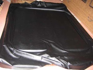

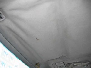

    Не судите строго, но пришлось делать колхоз из потолка поскольку стал он засыпать моих пасажиров трухлявым паралоном(((
    2 дня работы не прошли даром вот фотоотчет

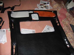

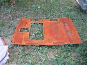

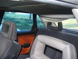

    Вот что было
    Вот что было((( Ужас просто!!!
    На второй фото видна моя новая перетянутая дверь))

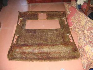

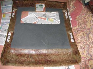

    Снимаем потолок, отдираем ткань.
    Отшкрябываем трухлявый паралон

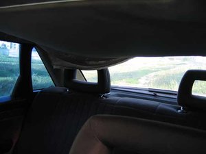

    Обклеиваем шумоизолом ровную часть (на остальные я решил забить т. к потом ручки могут невстать на место и козырьки выпирать будут)
    И начинаем обклеивать тканью (к сожалению в своем городе я не нашел ничего более подходящего чем искусственная кожа(((( автомобильных тканей у нас и в помине нет а карпет мне не понравился да и он будет натуральным пылесборником как на ТАЗах)

    забыл фотки к предыдущему))

    Во первых он лучше преклеивается во вторых срок его службы намного больше. Есть еще более тонкие и с большим коэфециентом шумоизоляции но тогда их небыло а били только на фольгированой основе а ее не приклеиш(((. Я на паралон двери клеил (на 2 фото) замучился немного и к нему кожа неочень клеилась
