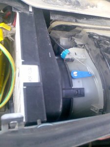

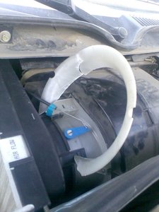

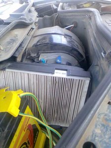

    В общем дело такое на печке есть - Кольцо воздушное впускное (4A1 819 303) которое имеет форму конуса на этом конусе есть отмеченое место для среза, откручиваем три шурупа снимаем кольцо, делаем срез красивый-ровный чтобы ровно установить
    1) Корпус салонного фильтра (4A1 819 445), с резиновой прокладкой
    2) Фильтр салонный (4A0 819 439)
    У меня АКБ стоит под капотом, пришлось ее снимать иначе трудно подлазить сначала ставим корпус он крепиться на защелках и в корпус вставляем фильтр собираем и радуемся жизни!!!

    Uralsk, спасибо за фото... Теперь не так страшно пилить раструб этот :)

    да, различие деталей в буковке А (for service installation)! позиция (39)
    и позиция (40)
    так же прошу обратить внимание на деталь (23)
    которую мне пришлось резать оно стоит около 50$

  20. Dr.Manager
    Dr.Manager Старожил
    7 мар 2007
    5.741
    Ответ: Воздушный внутрисалонный фильтр, Установка
    как я понимаю, резать надо потому что диаметр передней части этого раструба больше диаметра посадочного места корпуса салонного фильтра - то есть он просто не налезет... по крайней мере так можно судить по фото...
