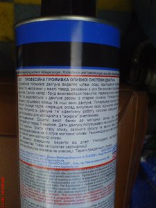

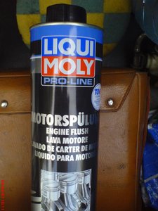

    Начитавшись про Лавр и Винс, побег мерить компрессию перед заменой масла. Итог печальный 13,5 13,5 9,5 11,5
    Давай искать Лавр - безуспешно. Нету ни е го, ни Винса в наших краях. Зато Hi-Gear - как г..на. Поскольку к Аптекману доверия нет, поиски продолжил и наткнулся на это (фото внизу)...
    Как мне сказали, профессиональная промывка 10-минутка. Т.к. написано, что тщательно очищает канавки колец, то я ее купил - 9$
    От инструкции отступил и сделал так:
    1. Прогрел двигатель, пока не включился вентилятор.
    2. Выкрутил свечи, выровнял поршни, залил сие средство в циллиндры (ушло все средство). Закрутил свечи.
    3. На 5 передаче качал машину вперед-назад каждые 5 минут в течение 40 минут.
    4. Выкрутил свечи, высосал сегка потемневшее средство из циллиндров и залил его в маслозаливную горловину.
    5. Положил тряпку на свечние отверстия и прокрутил стартером движок, чтобы выплюнуть остатки средства для избежания гидроудара при запуске.
    6. Вкрутил протертые свечи и запустил движок работать на холостых 15 минут. Дыма было не очень много.
    7. Выключил двигатель, слил масло, поменял фильтр, залил новое масло (Delphi 15W50 - на лето лью погуще, зимой 15W40).
    8. На трассу и там дал копоти движку, проехал километров с 50 80 км/ч на 3-й передаче и 120 км/ч на 4-й.
    9. Покатался по городу еще три дня и поехал мерять компрессию.
    Итог: 13,5 13,8 13,5 13,5
    ЗЫ: Это не панацея, но в моем случае помогло.

  2. Нидвораич
    Нидвораич Bad e-mail
    3 янв 2006
    1.224
    Костромская обл.
    LA-CF7
    Ответ: Раскоксовка. Отчет. Liqui Moly.
    высосал средство из цилиндров чем? и скока высосалось?
    ЗЫ: мотор масло не ест? компрессия не завышена на килограмчик? (или прибор гонит).
    ЗЗЫ: аччот нормуль.
  3. daer
    daer Участник форума
    24 сен 2006
    223
    Audi 80 В3, 1987г. 1,8_DS, карб. Keihin II,
    #3 daer, 14 июл 2007
    И заливал и высасывал литровой бутылкой пластиковой, в крышку которой всунул трубку от капельницы.
    Компрессия возможно и завышена, но суть важно для меня не само значение, а разброс.
    До этого БЫЛ расход масла 300 грам/5000 км Сечас собираюсь в Крым (1200 км) вернусь - буду знать каким расход масла СТАЛ.

  5. ALLE
    ALLE Брест
    24 фев 2006
    1.361
    Toyota Camry 2,4 2
    Поздравляю!
    и есть пара вопросов:
    1. А в чем заключается отступление от инструкции?
    2. Зачем делал это ?
  6. Mansur
    Mansur Завсегдатай
    8 мар 2006
    780
    Audi 100/44 90г. RT 2.0E KAT/KE-Jetronic
    1.Отступление в том, что это промывка масляной системы, а не раскоксовыватель. 2. Разброс по компрессии.

  9. daer
    24 сен 2006
    223
    А там что гаечным ключом коленвал не повернуть?

  11. daer
    24 сен 2006
    223
    Если речь о том, что выделено красным, то для того, чтобы вернуться к инструкции. Все-таки это промывка двигателя а не Лавр... Правда ядреная промывка.
  12. babay
    babay Bad e-mail
    1 янв 2003
    2.231
    п.7 отчета очень сомнителен. Ибо первая цифра - статическая вязкость при 18 град, если правильно помню, влияет на пуск холодного двигла. Вторая - динамическая вязкость при рабочей темепературе. Т.о. аффтар за меры к зиме неправ. Ничем зимой мотору не легче.
    По сабжу - ждем отчет по компрессии после 5000 км.
