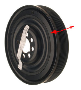

    Гуляет шкив на коленвалу, которым ремень навесного оборудования приводится. Биение примерно 0.5мм, может чуть больше. Походу "рукастые" ремонтники что то напороли при замене ремня ГРМ. Вроде сам шкив простой, штампованый без всяких там резиновых лемпферов, крепится болтами к шестерне ГРМ на коленвалу. Мучает вопрос могли ли они шкив погнуть или испортили коленвал? Вроде конструкция простая и биению там взятся не откуда....
    на картинке стрелкой нарисовал направление в котором бъет

    коленвал они устали б портить....но этот шкиф не на коленвале держится...а в коленвал ввинчивается оська с шестернёй ГРМа её тоже гнуть - устанешь...
    частая проблемма это то..что те 8 болтов под шестигранник привинчивающие этот шкив...зачастую при сьёме сервисмены (если так можно выразится) не очищает от пыли...соответственно инструмент входит в них недоконца и шлицы сраваются...что делают далее - да, забивают в эти болты звёздочки...ну и промахиваются молоточечком...по шкиву иль по радиатору...вот и получается кривой шкив...много авто я видел в этой проблеммой..моё не исключение...можно пробывать править.
    но если не получиться, можно и новый купить 1500рублев...

    шкив, понятное дело, под замену. Думал может эти "нехорошие люди" шестеренку криво засунули или со шпонкой намудрили (хотя шестерню ГРМ вообще не надо снимать для замены ремня). Новый шкив стоит бабла нереального, может подходит от более старых моторов типа 2.8 на Б4?

    Дружище, не хочу ничего сказать про познания предыдущих ораторов... но, всё может быть не так безоблачно как кажется!!! биение поперёк коленвала может быть связанно с плохо прикрученным шкивом приводных ремней к шкиву ремня грм, но это меньше вероятно! больше похоже на плохо прикрученный шкив ремня грм!!! он крепится к коленвалу центральным болтом! при твоих раскладах может срезать шпонку шкива ремня грм, и тогда прощай клапана! ещё часто из-за подобных лювтов разбивается посадочное место в коленвале!!! тогда прийдётся разбирать двигло и протачивать новый паз шпонки на коленчатом валу под 180 градуссов от нынешнего паза и соответственно на шкиве тоже (а это как ты понимаешь полная разборка - сборка двигла)! шпонка предназначина только для точной фиксации и страховки!! при ослабленном болте она долго не протянет!

    Поясню немного про сальник от себя :) А точнее почему его надо менять даже если он не течет.
    Во-первых : Утверждение ,что сальник не ходит две замены ремня ГРМ и то ,что он вырабатывает кромкой плоскость коленчатого вала - верное :hi:
    Во-вторых : Есть один весьма неприятный ньюанс ,который очень не просто вычислить средствами диагностики:nod: ,а именно -срезание шпонки шестерни коленчатого вала ,наиболее часто явление проявляется на 4-х цилиндровых турбомоторах. Увидеть микротрещину в основании шпонки можно только открутив центральный болт( замена) , после этого поставить новый сальник не составит труда никакого ,но Вы решите сразу две проблемы на будущее . Интервал замены шестерни -2 ремня ГРМ ,особенно для любителей активной езды , цена ошибки -замена коленчатого вала с вытекающими ..
    Теперь про шкив ..Напоминаю есть так называемые шкивы-демферы ,с узкой прослойкой вулканизированной резины между внутренней и внешней частью шкива ,достаточно часто она срезается (для новых авто особенно любит это делать 6-ти цилиндровые моторы ,и если для дизеля -симптомы определить достаточно просто -свист ремня ,вибрация ,то для V6 TFSi ,к примеру , есть большая опасность прописать ооочень не дешевый агрегат к замене ))).

    Была подобная проблема с машинкой Ауди 80 б4 двигатель (ABT) было биение, с каждым годом усиливалось. Проблема решилась заменой коренных вкладышей. При снятии КПП шатали колено вперёд-назад ход был сантиметр примерно.
