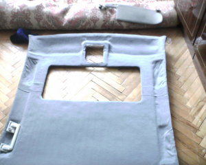

    А пока он выглядит вот так
    По поводу неровностей в районе ручек что над дверьми - там все натянется за счет самих ручек.

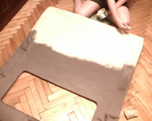

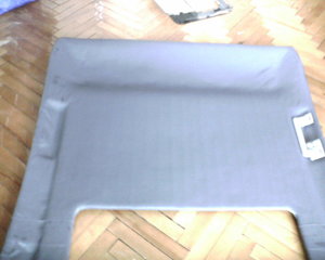

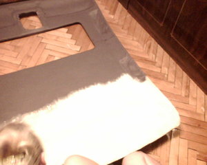

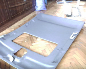

    Итак процесс пошел и в лучшую сторону.
    Собственно я решил рискнуть дабы убрать пятна и всю гадость\неровность. Проклеил еще раз спреем поверх ткани чтоб все убрать. Убрал. Дал высохнуть.
    Поехал в К-Рауту и купил для пробы 250мл колерованной краски цвета беж код RAL 1001 с максимальной укрывистостью чуть-ли не 7-9 кв м. 250 гр.
    Учитывая что ткань пористая естессно хватило не на много но....
    Докуплю еще краски зато вид потолка приближается к заводскому.
    Но это будет последний гемморой с машиной. Чтоб еще раз - только через мой труп.
    Выкладываю фотки процесса.
