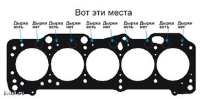

    РЕБЯТА, СРОЧНО ХЕЛП!!!
    сегодня разобрал мотор, стояла прокладка такая же как купил (ELRING).
    Так вот половина дырок под водяное охлаждение отсутствует НА ОБЕИХ прокладках. На старой видно что эти места просто от антифриза все раскисли. и набухли. Чё делать? Думаю просто просверлить дополнительные дырки.

    А прокладка для этого мотора предназначена? Номерок её напиши.
  3. Timoor

    прокладка правильная......

    Бывает такая фигня, чем объяснить не знаю. Когда перебирал на своей мотор, стояла ещё оригинальная прокладка с одной дыркой, так вот многие каналы охлаждения были ей перекрыты. Новую взял K.Reinz (идут на конвеер в качестве оригинала) так вот на ней имелись отверстия в тех местах, где на предыдущей было заглушено.

    Спасибо всем за отзывы.
    Дырки не сверлил, оставил как есть, рассуждая так - раз со старой прокладкой всё выло нормальска, ни чё не грелось и работало, то значит и с этой тоже всё будет ХотКей :)

    Тимур привет, также столкнулся с такой прокладкой, ну и как работает машина? стоит такую ставить?
