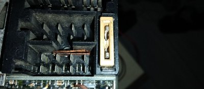

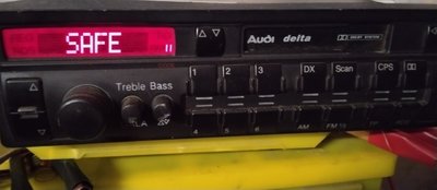

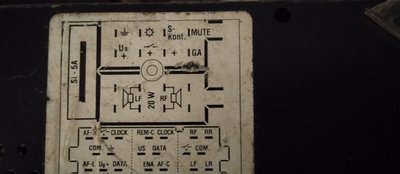

    Хочу сохранить оригинальный интерьер своей Авдотьи, приобрёл штатную Delta CC. В планах вместо ЛПМ вмонтировать блютуз/USB модуль. Но потом. Сейчас сел в лужу с кодировкой. Был написан код маркером сбоку, ввёл - не подошёл. Расчитал на калькуляторе кодов - не подошёл. В итоге - две полоски... Нет, не беременна, а ушла в блок. Везде пишут, мол включить на несколько часов и позволит снова ввести. Увы, не даёт. Посажены на плюс все три: питание и "ключ" (медная перемычка на фото). До часа стоит, затем гаснет. Стояла 12 часов и ... выкл.вкл - II ! Мужики, помогайте, не знаю что ей надо!
    На всякий её номер AUZ1Z4T6435178.
    P.S. Сейчас ЛПМ снят. Но насколько я понимаю, это не должно никак влиять.
