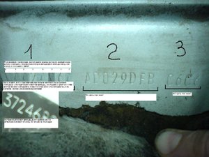

    Ответ: Где у бочки дублирующие номера кузова и что за номер выбит на днище возле водителя?
    Ребята,давай те помозгуем и реши каким образом порядковый номер шильды принадлежит кузову? ич то обозначают другие пункты 2 ,3
    ссори за кривое фото
  15. ATT_power
    ATT_power Участник форума
    31 янв 2007
    404
    А8
    кто ниб сфоткайте вин , и порог!,
