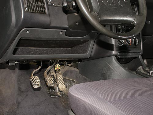

    LeoMS
    Добрый день.
    Реализация автоматического запуска при исправном двигателе и лёгком пуске на данном автомобиле проблемы не составляет, дело только за выбором системы. В этом плане, Starline - вполне приличный вариант, надёжный и с хорошей дальностью.
    К сожалению, эффективность замка капота напрямую зависит от того, что он скрывает под собой. Блокировки сигнализации тут мы отметаем сразу, так как их обход из салона - небольшая проблема. А иммобилайзер с реле блокировки Wait-Up, способный работать корректно при автозапуске, обойдётся крайне недёшево.
    Я рекомендую в дополнение к сигнализации установку замка рулевого вала. В номенклатуре марки Dragon, с которой мы работаем, такой замок есть для машин с МКПП. Замок рулевого вала более эффективен, так как не даёт возможности обхода, блокируя сам вал, а его взлом затруднён в связи с расположением замка в районе педального узла, среди штатных деталей. Кроме Dragon, можно посмотреть на замки Гарант Блок Люкс, возможно замок такого типа для Audi 80 также выпускается.
    C Уважением, Михаил.

    На бочку с МКПП такие замки выпускаются:
