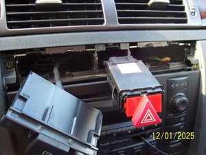

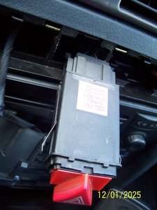

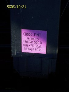

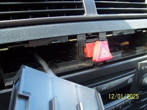

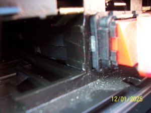

    Слайды :)

    переднюю панель лу4ше отверткой не поддевать, как мне советовали.
    я сна4ала вынул фальш кнопки вокруг ESP, выдвинул подстаканник. Тогда видно где защелки. и за ети дырки от кнопок ее и подстаканника на себя тянул пока все не отщелкнул.
  8. _SpirIT_
    _SpirIT_ Участник форума
    7 сен 2006
    121
    AUDI A6 2.5TDI(AKE 180PS), quattro, tiptronic, Avant, 2000г. ПРОДАНА.
    Ответ: реле поворотников????
    стоит оно в германии:
    19,25 евро
    + НДС 3,66
    и того: 22,91
    я купил, поменял, старое разобрал... контакт на одном из реле залипал... можно по4истить... можно реле поворотов и аварийки местами перепаять.
