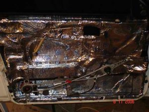

    вот моя дверь обработаная СТП с установленными стеклоподьемниками.
