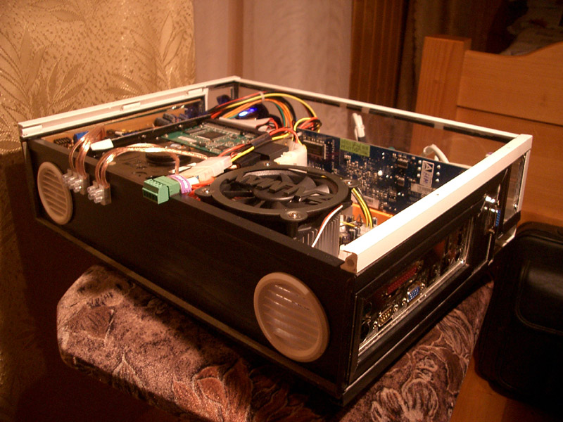

    В этой первой части опубликую процесс изготовления. Во второй части будет отчёт о полностью установленной системе. Сейчас заканчиваю разработку .
    Система такая:
    -P4 2.6ГГц
    -видео GeForce5200 128Мб
    -RAM512
    -винт 80Гб,
    -внешний USB DVD+RW с щелью,
    -беспроводная клава BTC,
    -GPS-приёмник GlobalSat(куплю),
    -TV-тюнер Сompro,
    -Самодельный корпус,
    -кулер процессора Zalman - сверхтонкий, сверхтихий

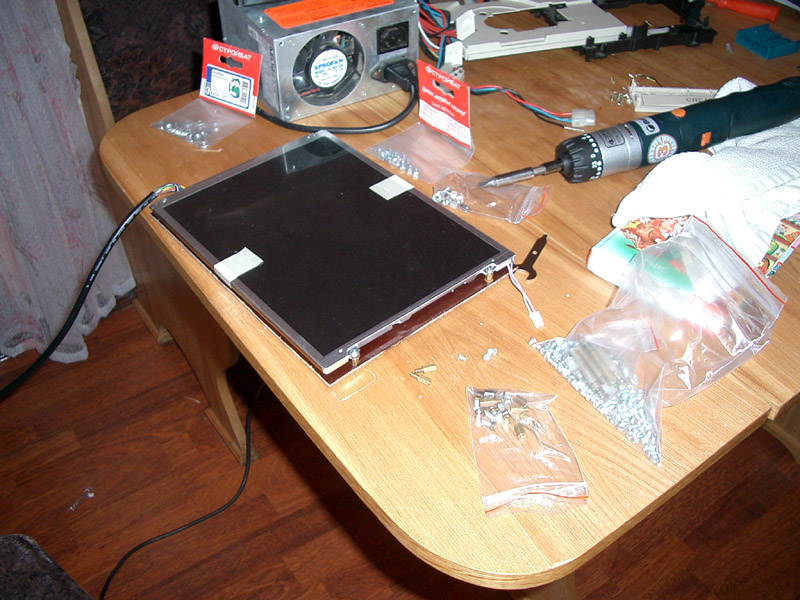

    -Монитор 10.5 дюйма 800x600 промышленный
    -контроллер монитора Genesis под заказ из японии
    -закупил проводку и аксессуары от акустических систем Mystery(Предохранитель 60А, дистрибьютеры...)
    -серво привод монитора(почти сделал)
    -самое главное блок питания - нормальный от 12 В под заказ у Сергея Лебедева+сам собрал доп блок питания на 5В для питания периферии, поскольку мощность системы получается приличная.

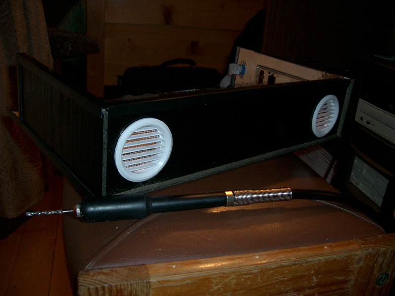

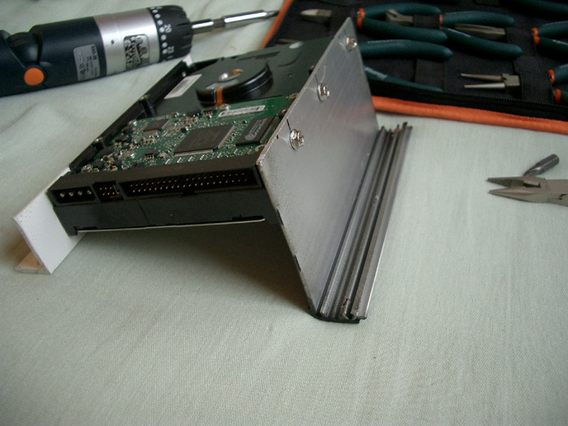

    Корпус изготовил самостоятельно по соображениям компактности с мощным принудительным охлаждением(кулер мощный двух турбинный с регулятором).

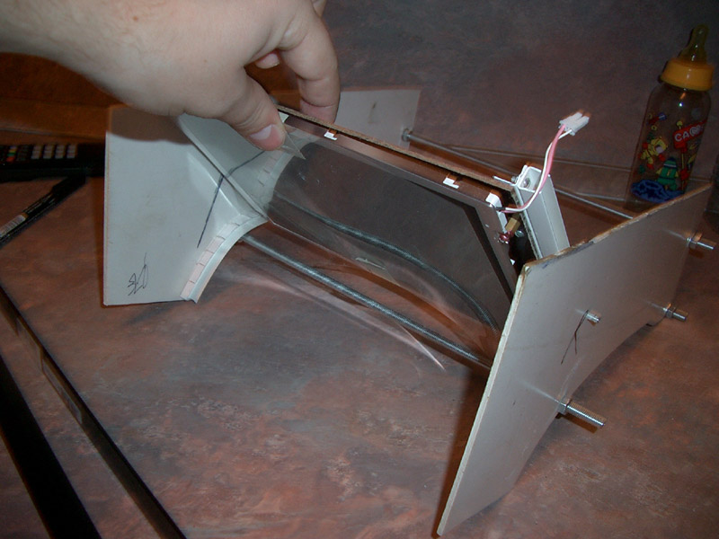

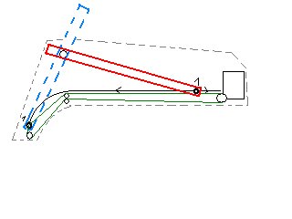

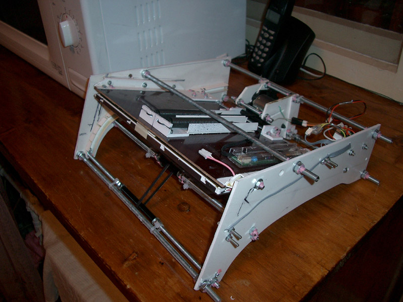

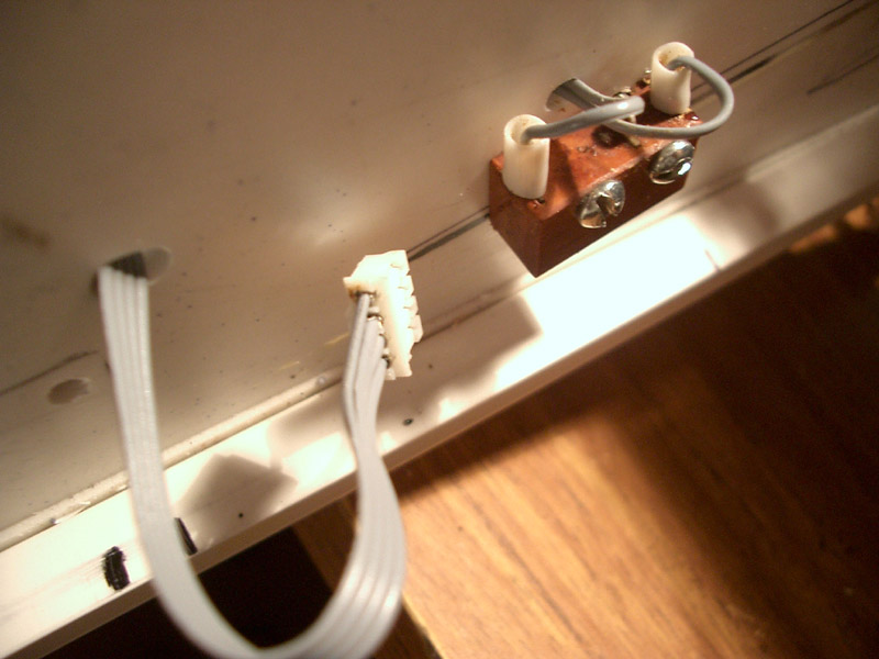

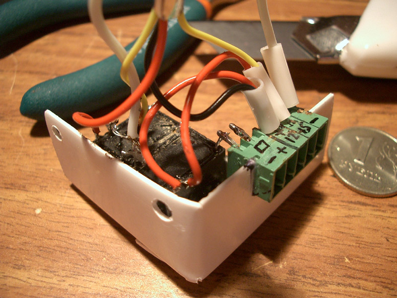

    Плюс, и это пожалой самый гемор, изготавливаю привод монитора. Монитор будет лежать на торпеде в плоском корпусе. При подаче питания раскладывается и опускается на 5 см.
    Предварительное подключение системы к аккумулятору уже проводил - всё работает.

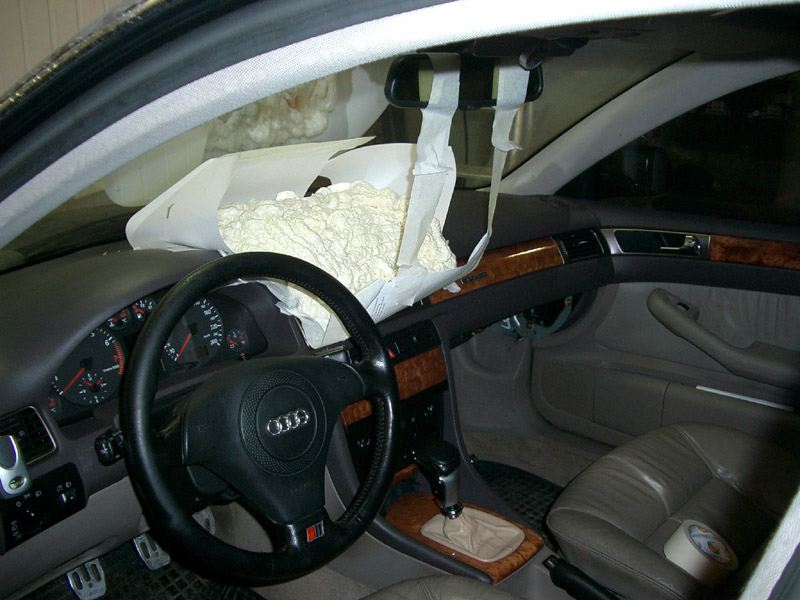

    Итак - машина пациент.
    Место, где будет лежать монитор.
    Изготовление корпуса компа:
    Фотки по корпусу будут добавлятся тут

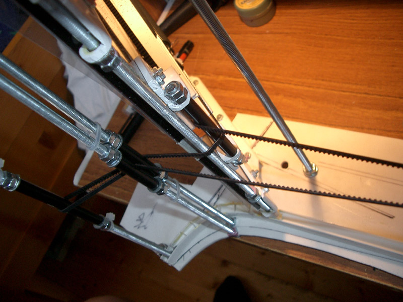

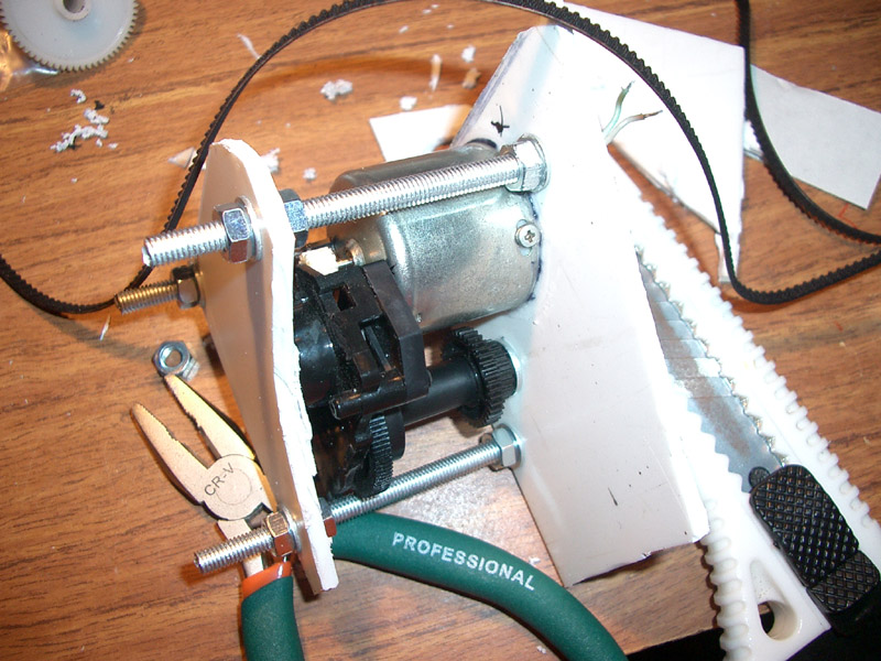

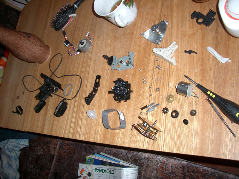

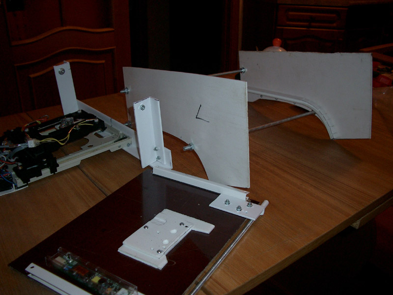

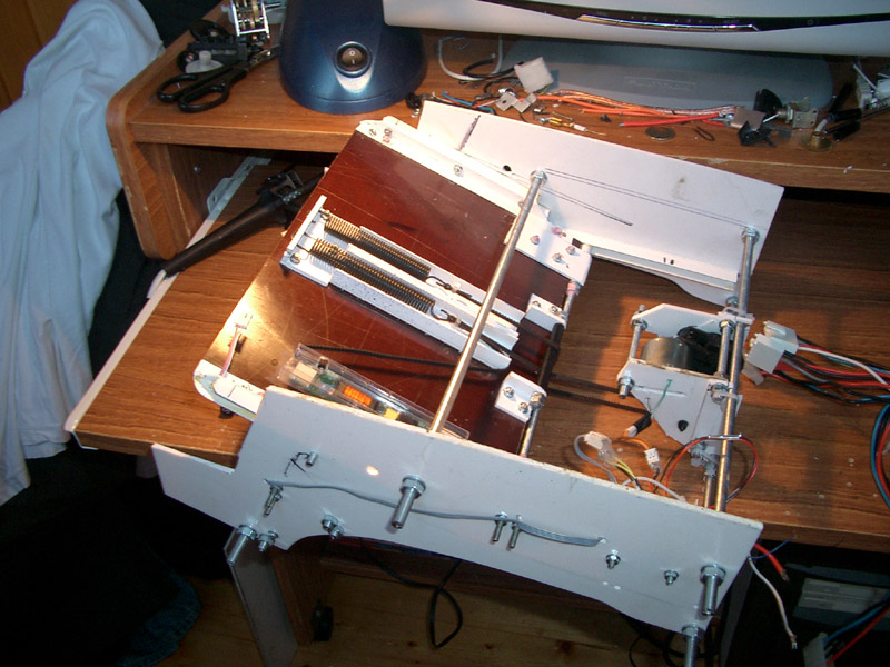

    Изготовление привода монитора:
    Видео(каждый ролик по 3 мб):
    1. Вид снизу - двигаю вручную
    2. Работа привода(вид сзади)
    3. новый вид спереди
    4. работа привода(вид снизу)
    Фото изготовления привода:
    Фотки по приводу будут добавлятся тут
    Тема о приводе есть также на форуме CarPC тут
    Жду отзывов, замечаний, пожеланий, вопросов и критику не забудьте :D

    Молодец. смотрел движение привода. красота, правда конструкция сложная. но будем надеяться на надежности это не отразится.
    Вопрос такой, контролер генезис, он на конкретные матрицы идет или можно разные цеплять??? А то у меня есть пара матриц подходящих, а вот как из них моники сделать я не знаю.

    Если у матриц интерфейс LVDS, то подключаются без проблем. Контроллер-то Genesis, апрошивки разные могут быть, в том числе экранное меню. Та платв, что у меня поддерживает разные матрицы разрешение от 640x480 до 1024x768. Может диапазоны шире, но это те, что я точно помню

    а сколько стоит такой контролер??? Игде его купить? Если я тебе скину фотки тех матриц что у меня есть, ты сможешь сказать подойдет он к ним или нет?

    Купить на заказ из японии, тайваня, китая... Внешний вид не важен - главное интерфейс LVDS.
