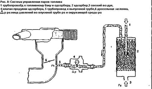

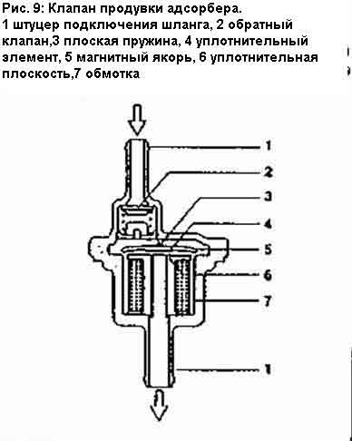

    Mono-Jetronic, клапан продувки адсорбера
    До чего же ленивый народ однака :)
    это общее устройство
    это клапан подробно
    А текст внизу для любознательных, хоть тут работа клапана и не рассматривается, но если внимательно рассмотреть картинку, почесать репу, то может наведет на некоторые мысли, жаль что подробного описания его работы не нашел :)
    Система улавливания паров топлива
    Образование топливных паров
    Топливо в топливном баке нагревается по следующим причинам:
    - наружное влияние солнечных лучей
    - избыточное топливо, возвратившееся обратно из топливной системы и нагретое а зоне двигателя. Вследствие этого происходит эмиссия углеводородов СН, которые испаряются в основном в топливном баке.
    Ограничение эмиссии СН
    Законодательством предписываются предельные величины испаряемых эмиссий. Специальные системы ограничивают эмиссию СН. Они оснащены резервуарами с активированным углем-адсорберами, куда вводится вентиляционный трубопровод топливного бака. Активированный уголь задерживает топливные пары и выпускает в окружающую среду только воздух. Дополнительно к этому производится уравновешивание давления. Для постоянной регенерации активированного угля проложена дополнительная трубка от адсорбера к впускной трубе.
    При работающем двигателе в ней возникает разрежение, под влиянием которого происходит впуск воздуха из окружающей среды через активированный уголь во впускную трубу. Он увлекает скопившиеся бензиновые пары и подает их на впуск. В трубопроводе установлен клапан продувки адсорбера, который дозирует этот регенерующий или продувочный поток (рис. 8).
    Регенерирующий поток
    Регенерирующий поток является смесью топлива и воздуха, состав которой неизвестен, т.к. это может быть как свежий воздух так и обогащённый бензиновыми парами из адсорбера.
    Поэтому для Лямбда-регулирования этот регенерирующий поток является значительной помехой. Если он составляет только 1% воздуха на впуске и состоит из свежего воздуха, то смесь становится на 1% беднее. Сильно насыщенный бензиновыми парами воздух обогащает смесь на 30%, потому что бензиновые пары влияют стехиометрическим фактором 14,7 на коэффициент избытка воздуха α. Кроме того удельная плотность паров топлива в два раза больше удельной плотности воздуха.
    Клапан управляется таким образом, чтобы производилось достаточная продувка адсорбера, а отклонения а были бы минимальными (рис 9).
    Контрольная функция блока управления
    Чтобы адаптация смеси могла работать независимо от влияния паров топливного бака, проводится регулярное закрывание клапана продувки адсорбзра через определённые промежутки времени. Он открывается ступенчато. Возникающие при этом отклонения Лямбда-регулятора блок управления запоминает как корректировку смеси по продувке адсорбера. Эта функция рассчитана таким образом, что из регенерирующего потока может поступать до 40% топлива. При неактивированном Лямбда-регулировании допускаются только малые регенерирующие потоки, потому что при этом не могут быть скорректированы отклонений состава смеси. При отключении подачи топлива при движении на принудительном холостом ходу происходит мгновенное закрывание клапана продувки адсорбера, чтобы в катализатор не могли попасть несгоревшие пары бензина.
    Взято по ссылкам, там много и полная теория :)
