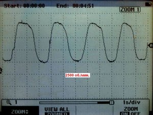

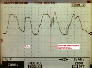

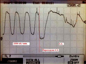

    Тут решил проверить свою лямбду. Позаимствовал у товарищей цифровой FLUKE, подрубился и стал смотреть. Так вот на хх очень какаято некрасивая картинка (фото1), особенно в момент включения вентилятора вобще всплеск такой, при рабочих оборотах вроде все красиво, обороты были паримерно 2500 (на слух) (фото2), на фото 3 переход с 2500 на ХХ. Я вот что подумал,у меня на ХХ двигатель подрагивает моментами, как бы пропуски в зажигании и еще хрен знает что, так вот кажись лямбда этот расколбас хорошо отображает. Какие у вас будут идеи господа, из-за чего может движок потряхивать? :shock:

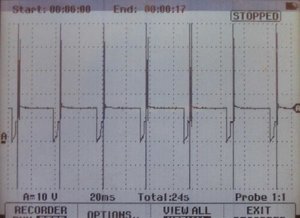

    А вот кстати импульсы приходящие на катушку зажигания

    Привет! Проверил, идеально П_П_П_ П :hi:

    лямбда достаточно медленный датчик и вряд ли она может реагировать на редкий пропуски зажигания, хотя конечно каждый пропуск зажигания влияет на кол-во кислорода в выпуске что в свою очередь будет видеть лямбда, но разовые она вряд ли поймает
    т.е. я хочу сказать что если она щас висит в богатом составе смеси и вдруг произошел прпоуск в одном горщшке и появился кислород в выхлопе а после опять богато, то вряд ли мы увидим это на осцилке

    Да, но судя по первой фотке этого не скажешь, форма изменяется достаточно не ровно, жаль что пропала еще одна фотка там был чисто сигнал на хх, но на первой и так хорошо видно, особенно бросок в момент включения вентилятора, я так понимаю в этот же момент мозги приоткрыли клапан хх вот и кислород.

    а ты массу для замера где брал? на саммо ЛЗ? может из-за пуского тока мотора такая пляска? (хотя тут нуна смотреть схему, где масса мотора и масса для замера)

    Практически любой движек, даже тяжелый, и даже на хорошем бензе подрагивает на х.х.
    Ну бывает, смесь в каком-то из цилиндров не лучшим образом сгорела, ну и что...
    Тем более двиг не молод, с отложениями.
    Пусть себе работает наздоровье,
    контур зонда нормально отрабатывает, не улетает, не тормозит - и ладно,
    а всплеск при резком увеличении нагрузки есс-но будет - расходомер-то качнулся.

    Массу брал возле трамблера, там зачистил крепление разъема лямбды и повесился крокодилчиком осцилла.

    Опять я со своим зондом. Я тут вычитал что нормальная лямбда должна на ХХ реагировать со скорость. не более одной секунды, а судя по тому что я увидел на осцилографе, на ХХ у меня она реагирует аж с 4 секундами, не говорит ли это о том что моей лямбде кирдык???

    Блин, прочитал все несколько раз но так и не понял, жив мой ЛЗ или нет, может еще в чем косяк. Фронты может и немного вялые, но больше всего меня смущяет "хаос" на ХХ. Показания "прыгают". Что это форсунки, расходомер??? У меня же нет ЭГРД..... вобщем х.з.

    ЛЗ уже старый но он работает. Смысла менять нету....
    Это система сама на ХХ так тормозит, т.е. она на ЛЗ смотрит редко, поэтому и переключение зонда редкие...

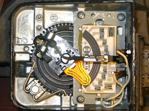

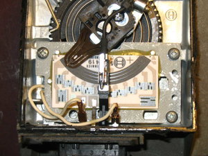

    Вскрыл.... увидел три канавки, на фотке сами видете.
    Снял плату, промыл спиртом, немного расточил отверстия под винтики и поставил на место со смещением, вобщем обычная процедура.... И ничего, движок как трясло так и трясет как только прогревается до 50 - 60 градусов, обороты ~850.
    Трясет так. Постоянно легкая вибрация, с этим можно мирится... но моментами он как бы вздрагивает. :unhappy:

    З.Ы. Но нет худа без добра, теперь я спокоен на счет расходомера :beer: :drunk2: :drunk2: :drunk2:
