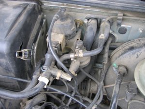

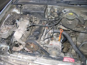

    Итак вниманию знатоков предлагаются следующие фотографии и собсно вопросы:
    1. насколько такой симбиоз долговечен и вреден/полезен ли он?
    2. при ремонте и эксплуатации какой мануал использовать? для какого двигателя? инжектора?
    3. куда здесь лезть для регулировки плавающего ХХ (плавание появилось после замены МСК)
    4. какая прошивка в мозгах? для какого движка? (если туплю - попинайте меня, но нежно :)
    5. возьмутся ли за ремонт на сервисе за такой гибрид? или лучше слить такое авто? :uhoh:

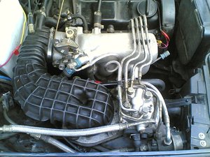

    исчо фото

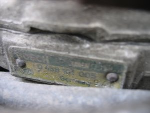

    Что это за система впрыска?
    прсутствует слово БОШ на дозаторе (???) (паук с шланагми)

    Ответ: Движок РР + инжектор (?) Фото + вопросы
    KE-Jet

    KE-Jetronic
    Походу да!!! Номер на дозаторе совпадает с каталожным для КЕ-Джетроник ( 0 438 101 005)! ура!
    теперь следующий вопрос: в мануале написано, что эту штуку ставили на движки JN + SD. Дальше идет описание как проверять ХХ, таблица электр. параметров на выводах ЭБУ и т.д. причем у каждого движка есть свои особенности!!! про РР ни слова... мне то чем руководствоваться при каких-либо неисправностях? JN или SD (и как это определить)
    я точно не знаю но вроде как PP это 1.6 и карб, поэтому про PP можешь забыть...
    ИМХО.
    далее версий КЕ много разных от простейших как на JN до продвинутых как на 3A/AAD AAR и т.п.
    например на JN нет регулятора ХХ, а на других двиглах он есть
    http://misha.kmail.ru/rxx.jpg
    а вот на JN есть КДВ, деталь номер 14 на рисунке
    http://misha.kmail.ru/ke.jpg
    так же с зажиганием - если те вколхозили мотроник, то зажигание и КЕ в одном блоке. Если что-то другое то зажигание будет отдельно и оно тоже бывает разное от простейшего где на трамлере вакуумник и центробежный регулятор, до электронного где в трамлере тока ДХ стоит, а сам УОЗ формируется уже блоком VEZ

    по фото видно, что вак. трубочка к трамблеру идет.
    а вообще, движочек - просто брат-близнец моего JN

    угу, трамблер вакуумный... и все-таки вопрос - от какого движка обвес под капотом? кто-нить понять может?

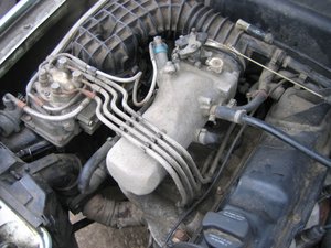

    Однозначно KE-Jetronic:nod: JN1.8s
