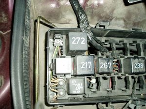

    Сегодня таки взял и снял ЭРГД. Снял, не увидел где регулируется (не знал что нужно открутить болт заглушку) :unhappy: , поставил на место, заводить, а оно не хочет!!! :shock: Давай мерить давление в нижних (в верхних у меня 6.4), так вот, манометр кажит 6.3!!! Шок! Ничего не трогал! Единственное когда снял ЭРГД откудото вывалилось что-то на подобии заглушки из грязи, но грязи спецефичной, на резину похожей мутно оранжевого цвета :blyy:
    Ну что делать, надо опускать. Проверил чтоб всё былоо подключено правильно ещё рас, ещё рас попробывал завестись, 6.3 :( Снял ЭРГД, заодно получишь в морду бензином :hot: , начал нервничать. Крутил заглушку(!) туда сюда нифига, не действует на давление. Расстроился, снял опять ЭРГД, думаю делать нефиг, взял и отрутил полностью заглушку, а там тот самый шестгранник на 2 :[:]|||||| Ура! Закрутил его на градусов 45-60 (в течении нескольких поптыок). Диф давление получилось что-то около 0.4-0.5 Уже плюнул, главное заводится и работает :[:]|||||| Теперь на оборотах 3000 и далее ток ЭРГД сильно уходит в минус, до 0.12В (я х.з. сколько это в мА, напругу мерию).
    Главное уже понял что куда крутить, короче уже не проблема ещё рас всё снова повоторить. Надо зажигание по мануалу выставить, потом докручу уже всё остальное, потому как ПНД тоже придётся потрогать ...
    А теперь вопрос, как отрегулировать правельно УОЗ? Никаких мест куда можно всунуть предохранитель у меня нет. Есть под капотом две штучки с обозначение + - и K L , что нужно сделать чтоб перевести ЭБУ в режим базовых настроек?
    По поводу моей проблемы при пуске. Приходилось заводить машину как ты говоришь на трёх горшках, она не плохо работет. А то что у меня это другое, очень плохая работа, далеко не 1 гаршок не работает, что-то другое 100% Но может всё исправится тем что я снял ЭРГД и что-то там было, может грязь, на просто так диф. давление не могло скокнуть на 0.3 бара...

    надо было постучать по ЭГРД, бывает его клинит... правда у меня клинило после промывки всей системы, что на NG что на МБ, но постукивания проходили, а вот у одного чела были симптомы что СО возрастало сильно чуть ли не до 12% он снимал ЭГРД ставил обратно и все нормально... потом он поменял ЭГРД и все стало нормально, а егошный у меня валяется все никак не разберу, но видимо там пластина гуляет как хочет, другого объяснения трудно придумать....
    по поводу УОЗ, поиск нуна юзать, может че и найдешь, я лично не встречал точных данных как надо ставить на твоем двигле... про AAR Везде написано, а вот 3A и компания - нет, хотя где-то кто-то писал про 6* но хз в каком режиме :)
