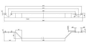

    Вот чертёж планки которая стопорит распред валы,но только для двигателя ALF,ACK(вообщем 2.4 2.8 с 5 клапанами на цилиндр)простите за кривые линии набросал от руки прямо в рем зоне.Может кто знает где можно изготовить планку по данному чертежу?

    Я понимаю, он и для 2,4 AGA тоже подойдет, если да , то спасибо:hi: , вещь очень нужная буду делать:nod:

    Да подойдёт движки ничем не отличаются на АГА просто отсутствует возд эл.насос

    а на BDV 2,4 2002 г подойдет ?

    В кунцево комплект-планка и штырь фиксации распредвала и коленвала-стоит 5600руб.
    Затраты на металл и работу токаря-ну максимум 1000руб. Еще никто на форуме не занимался производством? Было бы актуально-АВС, ААН, АСК, АLF.

    вопрос то в следующем , шкив распред вала крепится болтом сидя на конусе а овальная шайба (с разыми по размеру отверстиями )просто прижимается тем же болтом ? ,а приспособа для фиксации валов 2-х голов втыкается в отверстия именно этих шайб и если они сидят не на шпонке ,так за счет чего тогда валы не могут провернуться когда , ослаблены торцевые болты шкивов (в момент установки нового ремня) и шайба и шкив не прижаты жестко друг к другу ?

    Кто-нибудь делал планку по этому чертежу? Длина приспособы указана 740мм, у меня там максимум 600... Двигатель APR

    ABC AAH и ALF ACK - разные присбособы :)

    Подскажите размеры для APR, плиз...

    Для APS подойдёт?

    Там должно быть приспособление 3391. По крайней мере по эльзе так. Здесь размеры вроде на 3391,но имхо они не корректны.

    Недавно встретил чертеж с другими размерами . Может кто знает ,какие правильные? Написано, что для 2.8 30V

    планки действительно отличаются [​IMG][​IMG][​IMG]

    Хотелось бы для AML размеры узнать. Никто не подскажет?
