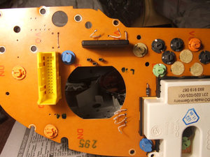

    Вот, решил выложить такой мини отчет по замене штатных часов на тахометр, а то многие интересуются как, куда и зачем....

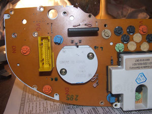

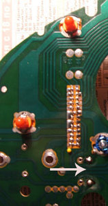

    Ну начнем, для этого нужно приобрести тахометр (обязательно с пластмассовой основой без неё не встанет) Вынимаем часы рис.1 на плате приборки под тахометр уже все подведено только нет гнезд для подключения, это легко исправить с помощью паяльника и нескольких проводов. рис.2 Напаиваем провода в отверстия для гнезд, но так чтобы отверстие осталось открытым, продеваем провода рис.3 Затем устанавливаем тахометр и припаиваем провода к контактам тахометра и электронных часов

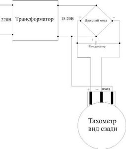

    рис.4 Все собираем и наслаждаемся результатом. Да чуть не забыл для того что бы эл. часы подсвечивались нужно бросить перемычку рис.5 а то гнездо под лампу то есть а питание не подведено.

      45,6 КБ
      5.713
      47,3 КБ
      5.646

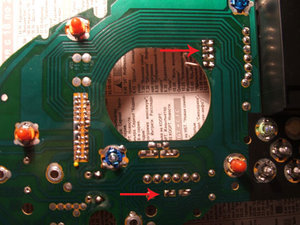

    Но не освещена тема подбора "донорского" тахометра. Вам видимо попался тахометр от 4х циллиндровой машины - который заработал прямо "из коробки". Тахометр от 5и и 6и циллиндровой машины так же можно использовать проведя его настройку.
    Копия "изначального" отчета
    Там описана методика настройки тахометра, но к сожалению потеряна схема настроечного "стенда" - которую можно подчерпнуть в приложении.

    подскажите люди добрые откуда куда должна идти перемычка, для того чтобы горела подсветка, а то на фото не очень понятно.

    на фото все понятно на 5 рисунке стрелочка , перемычку кидаеши сзадней стороны на 4 рисунке эту перемычку видно
