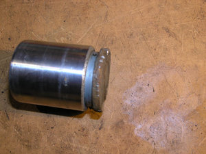

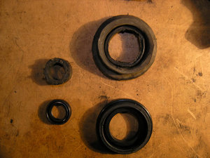

    Как и обещал выкладываю фотки.

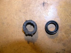

    №1, №2 - то что стояло и резинки из ремкомплекта;

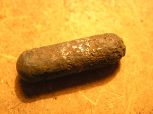

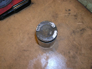

    №3, №4 - поршень
    №5 - т.н. "огурец"

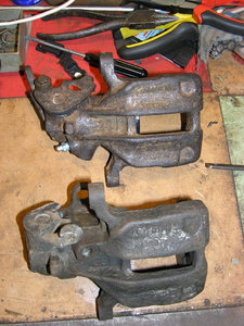

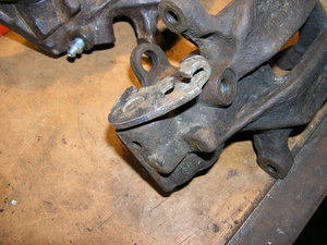

    №6, №7, №8 - правые суппорта, как выяснилось невзаимозаменяемые :( . Различны уши крепления троса ручника, флажки, разное расположение отв. под торм. шланг и штуцер прокачки.
    №7 - купленный для замены. Предполагаю, что это от кваттро. Кто в курсе подскажите?
    №8 - родной, снятый с машины (передний привод).

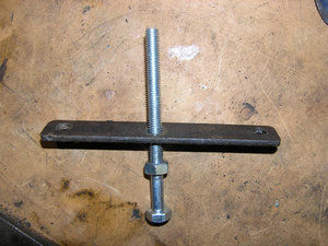

    №9 - приспособа для сжатия пружины со стаканом и установки стопорного кольца (пластина шириной ~12-14 мм и болт М8 L=90 мм (можно и меньше) с гайкой).

  14. sim_a100_2.3_92
    sim_a100_2.3_92 Старожил
    6 дек 2003
    29.117
    ВАЗ 21083
    Ответ: фихня с зубчиками для датчика АБС
    Вроде один старого образца с горизонтальным флажком, второй - нового с вертикальным. Если так, то они взаимозаменяемы.
  15. wespe
    wespe Завсегдатай
    15 дек 2003
    976
    A4/b7/2.0tq/2006
    Если ты про те, что на фотках я выложил - то нет все таки не взаимозаменяемы. Или я чего-то не догоняю. Если суппорт (купленный) пытаться поставить Брату на машину, то подключить ручник хрен получится. И штуцер прокачки, окажется внизу.

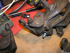

    Самое интересное - на родном суппорте имеется масленка, для смазывания флажка ручника. на фотке видно ее отв-е (сама она выкручена). На купленном ручнике ее уже нет.
    P.S. Вчера ставили, по ходу еще и трос ручника надо менять. Его невозможно вытянуть, чтобы на флажок закинуть. Да и сам по себе ходит очень туго.
    Может у кого есть еще какие идеи насчет такой проблемы?
    Короче поставили пока без ручника.
