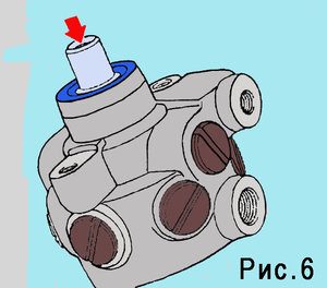

    6. Вытолкнуть из корпуса насоса вал рукой в направлении стрелки (рис.6). Вместе с валом снять медную втулку подшипника насоса (см. рис.3). Очистить на валу от грязи место соприкосновения сальника и вытереть сам вал с медной втулкой сухой чистой тряпкой. Если на валу имеются какие-либо задиры или царапины, то гидронасос придется менять целиком.

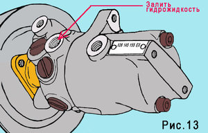

    13. Заполнить камеру низкого давления насоса гидравлической жидкостью через отверстие крепления обратного трубопровода от бачка (рис.13). Если этого не сделать, то в насосе образуется воздушная пробка и прокачка гидрожидкости станет невозможной.

    15. Залить гидрожидкость в бачек и провести ручную прокачку насоса проворотом рукой по часовой стрелке треугольного фланца. Насос можно считать заполненным гидрожидкостью, если через два оборота третий идет с значительным затруднением. Дальнейшими проворотами вала добейтесь чтобы не было слышно сипение воздуха.
