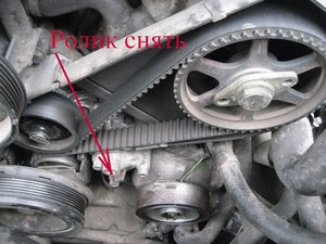

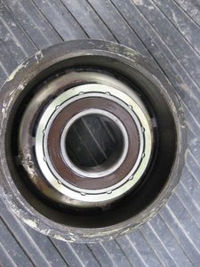

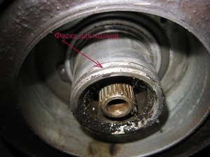

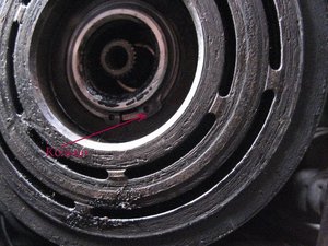

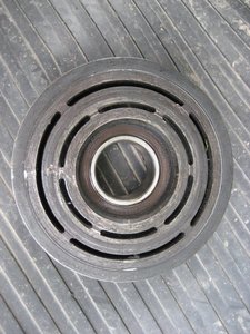

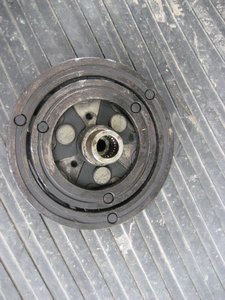

    1. Отсоединяеш акум
    2. Скидывае ремень
    3. Откручиваеш болтик с торца ( Умня его вообще не было :shock: )

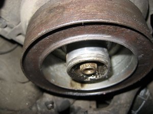

    4. Берёш 3-и отвертки и молоточек, и акуратненько сбиваеш байду на рис. 1 и 1.1(Только акуратно - Может погнуться)
    5. Потом снимаеш стопорное колечко (понадобится съёмник колец и маленькое зеркало) предупреждаю - гиморно -рис.2 и 2.1
    6.Потом снимаеш байду на рис. 3-4 Я пользовался подручными средствами типа мантировка (Не эстетично -зато практично) Прокрутил - потянул,Прокрутил - потянул Только акуратно
    Вней стоит подшипник который обычно гудит (у меня 35 BD6224) Ну а дальше по обстоятельствам . Подшипника у меня не было . Акуратненько снял сальник с подшипника Промыл. Натолкал смазки и собрал взад до лучших времен
    Вот ссыла на подшипники для справки http://www.podshipnik.ru/auto/element_619.html
    Ну вот вроде и всё . Удачи :hi:

    Вот ещё

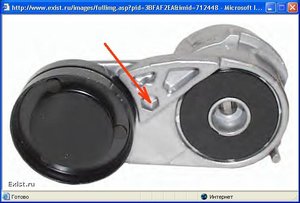

    а как ремень менять ? как ставить и натягивать ?
  13. gen176
    gen176 Новичок
    22 дек 2005
    79
    Audi 100/45 2.6 92
    Ответ: кондей: замена подшипника компрессора
    Шестигранник тебя спасёт
