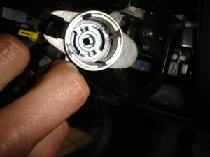

    • Отсоединяем массу, чтоб не повредить различные ЭБУ и ИММО и не получить удар AIRBAGом.

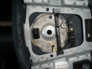

    • С задней стороны руля, два отверстия в них болты крепления AIRBAG отворачиваем (звездочка) см. f_01
    • Снимаем AIRBAG

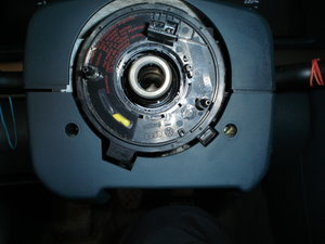

    • Отворачиваем руль (звездочка) f_02

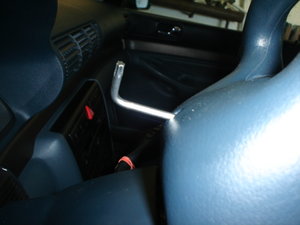

    • Снимаем чехол рулевой колонки (тонкая и длинная крестообразная отвертка) два самореза за рулём и два с низу. f_03
    • Отсоединяем разъём от катушки ИММО f_04
    • Далее зажигание ВКЛ до совмещения метки с отверстием в личинке f_05

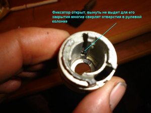

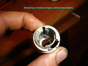

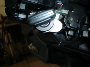

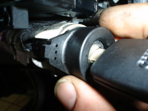

    • Вставляем в отверстие разогнутую скрепку лучьше D=0,5 мм и нащупываем фиксатор корпуса личинки, затем надавливаем на скрепку она должна провалиться на 3 – 4мм. Затем проверяем всёли так для этого попробуем провернуть ключ зажигания (при этом надавливая на скрепку) если всё ОК то ключ не будет проворачиваться более чем на 2мм. влево – вправо (люфт ключа в личинке), затем
    раскачивая корпус личинки за катушку ИММО вытягиваем его из корпуса рулевой колонки.после того как его извлекли зажигание оставляем во включонном положении.
    F_06,07,08<O:p></O:p>

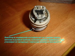

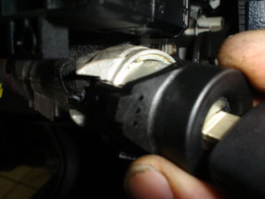

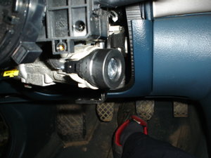

    • Берём новый корпус личинки (замок) на нем зажигание вкл и совмещаем метки до того пока фиксатор личинки полностью не утопиться (заподлицо) и вставляем его до упора (щелчок открывшегося фиксатора, значит хватит)
    • Подсоединяем катушку ИММо назад и сбока в обратном порядке см 12.jpg (перед подсоединением масы не забудь выключить зажигание) <O:p></O:p>
    • Далее адаптация ключей и всё такое <O:p></O:p>

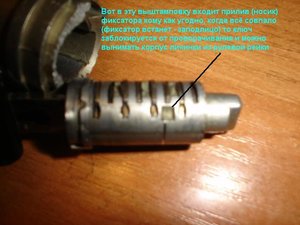

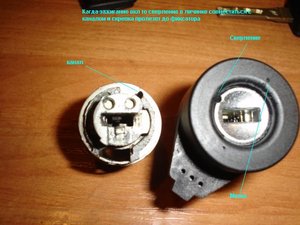

    Фиксатор личинки, в нем вся проблемма если ясен принцип его работы то проблемм при замене не будет <O:p></O:p>
    Метки совмещаем для того чтобы дораться до канала
    Принцип работы фиксатора личинки – обыкновенный запор, прилив (язычок) входи в выштамповку f_09,10,11,12,13<O:p></O:p>
