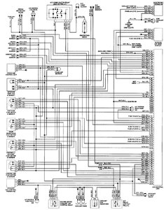

    Понимаю, что тема избита но в поиске не нашнл ничего. Мне починили и заправили кондей , а он зараза не включается от блока управления- ну нет сигнала на включение компрессора, хоть кусайся. А на прямую компрессор включается. У кого была такая же проблема? Или кто знает схему блока управлени климатконтролем. Нутром чую что проблема яйца выеденного не стоит, а куда лезть не знаю:confused:

    посмотри мож поможет
    и еще попробуй перемкнуть датчик низкого давления на испарителе :nod: вкл или нет компрессор.

    Спасибо за схему:beer: , буду разбираться. Предохранитель не смог найти:eek: , в общем блоке его нет - где искать-то?:confused:
    Спецы в сервисе утверждали, что поставив другой блок клима и компрессор запустились! Может это не предохранитель, хотя его я все равно найду.

    А где на схеме и в машине этот датчик низкого давления.
    Попробовал тестировать комп выдает 29.1, 15.1 и 11.5 и что это значит? на сервисе сказали, что блок не выдает землю (-) на 8 контакт т.е. на катушку реле компрессора. И есть ли где схема самого блока?

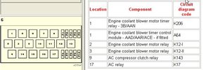

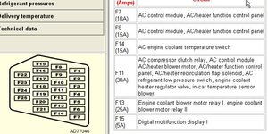

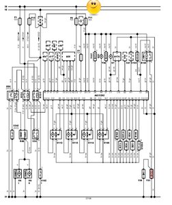

    29.1 это ошибка ремня.он у тебя постоянно проскальзывает :nod: и из-за этого мож он не включается.
    остальное связанно с заслонками.
    и еще мож помогут рисунки...

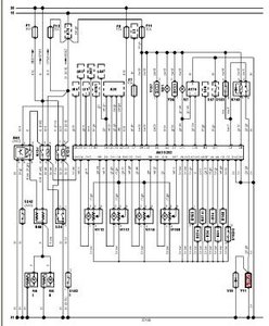

    MAGER спасибо буду искать косяки . результат обнародую. А можно рисунок 555555 чуть чуть более читабельный- распечатал в четверть листа ни х.. не понятно, хотя кажется в нужном направлении копаю.

    попробуй так распечатать
    небольшой косячокс получился :rzunimagu :rzunimagu
