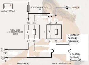

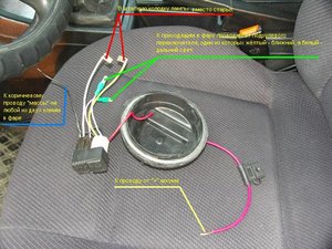

    Знаю, что многие уже сделали. Теперь сделал и я….
    Купил:
    1)предохранители 10 А – 2 шт.
    2)герметичные «постели» для предохранителей – 2 шт.
    3)провод многожильный двойной – 5 и.
    4)клеммы «папа-мама» с чехлами - 20 шт.
    5)реле от «таза» 30 А – 4 шт.
    6)колодки к реле – 4 шт.
    7)гофрированная трубка для провода – 4 м.
    8)клемма для аккума под болт М6 – 1 шт.
    9)тряпичная изолента – 1 рулон.
    10)капроновые стяжки – 10 шт.
    Инструмент: паяльник, тонкая отвёртка, пассатижи, нож, пиво :)
    Для начала убедился с помощью тестера, что при включении света на клемме лампы напряжение меньше на 0,9 В, чем на аккумуляторе.
    Где-то нашёл схему, но поставил отдельные реле на ближний и дальний свет для каждой фары. От "+" клеммы аккума подвёл скрытый в гофре провод к каждой из фар. Провод в фары запустил через вентиляционное отверстие в круглой задней крышке. Всё, что можно пропаял. В корпусе фары легко разместились 2 реле и 3 изолированных разъёма «папа-мама». Удивляет, что этого не сделали на заводе, в то время, как на любом «тазе» это штатная схема подключения фар!

    Подключив через реле только одну фару, сразу проверил, но было ещё довольно светло, не понять, надеюсь, что ярче!

    Извини, отвечу за автора. Для разгрузки подрулевых. Правильно сделал. Теперь и лампочки чуть помощнее поставить можно. :nod:

    А что скажешь про реле, как бы плоские такие, с проводами уже (видел такие?)..У нас их для этих целей специально продают...?
    И еще где территориально сами релюхи прятал?
    В магазе так и спрашивать? :)
    А так маладца! Я тоже когда то читал что можно двумя релюхами обойтись, но в этом подрулевом жгуте черт ногу сломает, проще в моторном отсеке. :)

    Только, пожалуй, 4 реле - это много, можно и 2-мя обойтись.
    Ещё можешь "закоротить" друг с другом через диод управляющие провода на реле , которы идут к ближнему и дальнему свету, тогда при переключении на дальний свет ближний не будет выключаться. Только при таком соединении категорически не следует использовать мощные лапмы (типа 130/100 Вт), т.к. перегревается и выгорает минусовой контакт в самой лампе.
