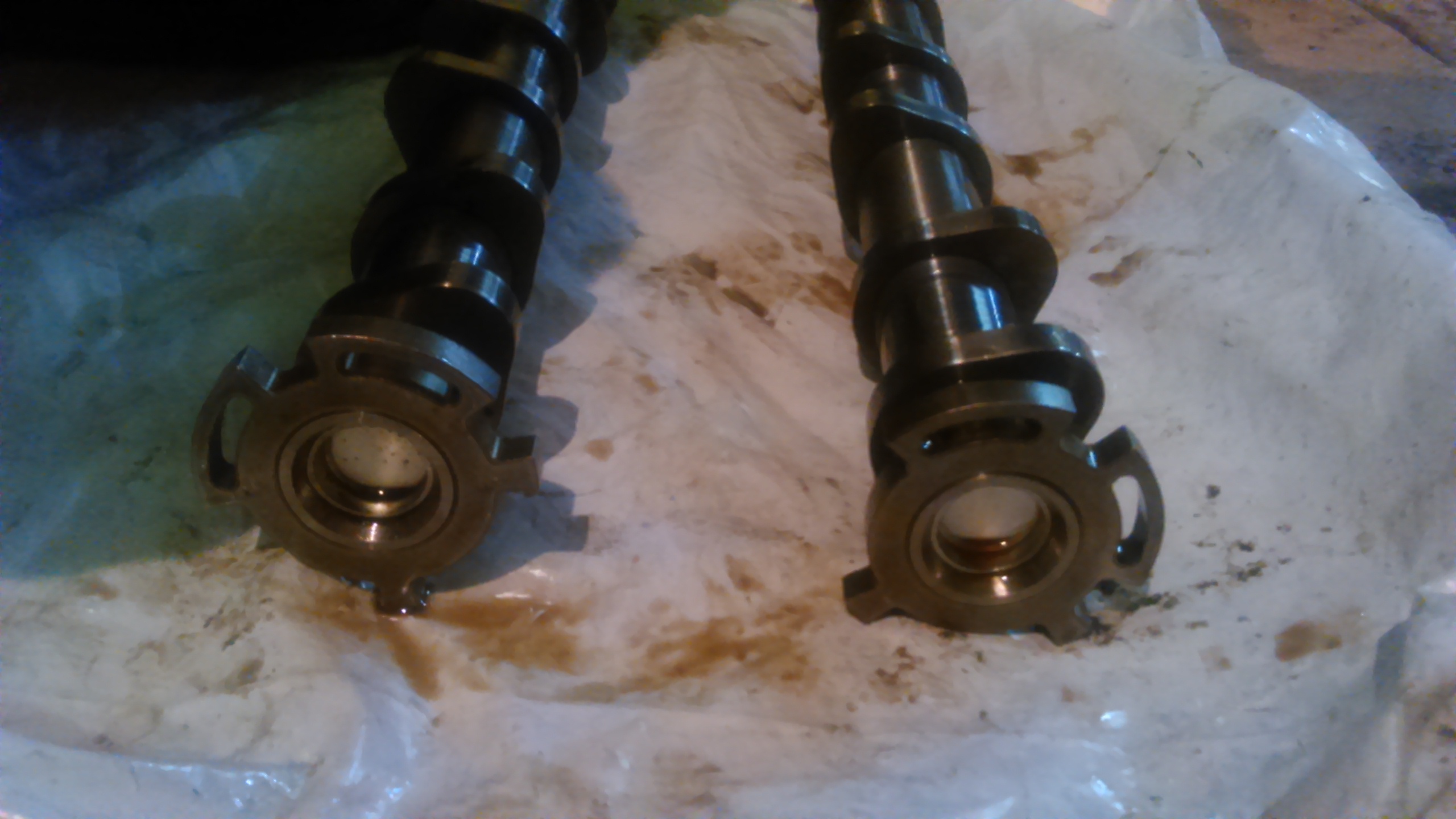

    И распредвалы у меня вообще другие стоят
  9. Sr_pomidor
    Sr_pomidor Новичок
    12 апр 2016
    11
    A4/B8 2.0T 10г.
    06H 109 021 K
