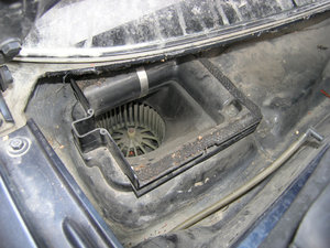

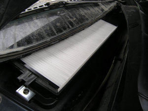

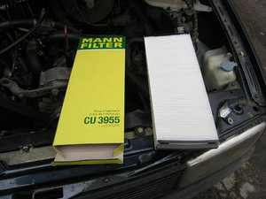

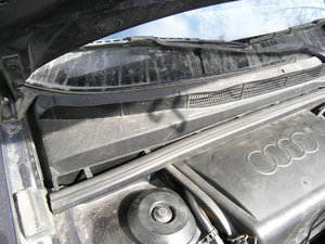

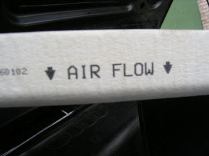

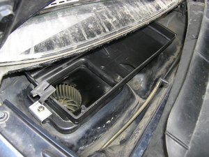

    Решил я тоже себе сделать красиво. :) Прочитал однажды, что можно на бочку В3 поставить фильтр салона от В4 и запала в душу мне эта идея. А недавно на разборке увидел В4 разбитую и вспомнив про идею поинтересовался насчет этого самого фильтра, после чего мне был показан корпус фильтра (Номер корпуса 8А0 819 441 А) и сам фильтр (старый и ужасный). Корпус был немного покоцан, но за 150 рублей и ради эксперимента был куплен. Примерка показала совпадение размеров и резьбовых шпилек. После чего решено было - будем ставить. Также был прикуплен новый фильтр MANN CU3955. И в это воскресенье дело было сделано, за что огромный респект Andrik81 - спасибо братуха, что не сбежал (т.к. дело только фильтром не кончилось :D ). Трудностей с установкой фильтра нет никаких. Так что парни РЕКОМЕНДУЮ и вам озадачиться в преддверии лета. Вот некоторые фотки.

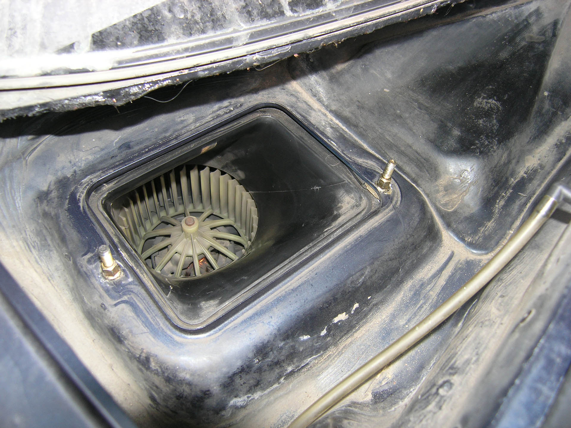

    И еще немного. Результат мне нравится.

    :chainik: а сверху он ничем не закрывается? :chainik:
    P.S. "Вы должны добавить репутацию кому-то еще, прежде чем сможете снова добавить ее wespe78."
  17. Snack
    Snack Участник форума
    18 мар 2004
    260
    А6/C5 2.8QA 2000
    Ответ: Скажем пыли в салоне НЕТ. (c) Ауди80В3
    а зачем? его же закрывает сверху пластиковая накладка, которая воду отводит с окна...
