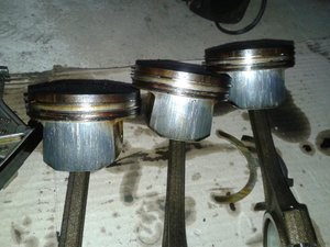

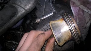

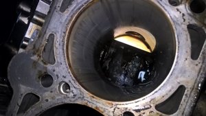

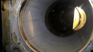

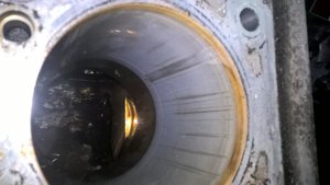

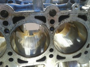

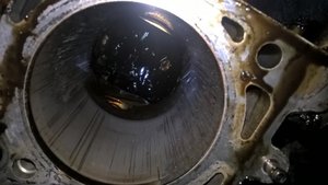

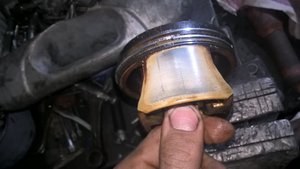

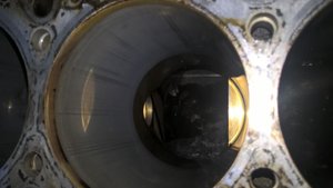

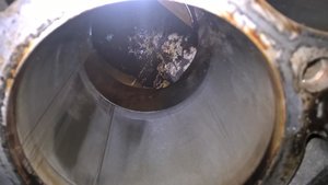

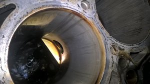

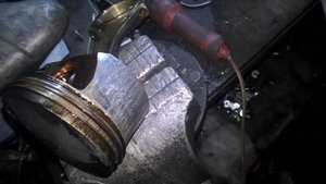

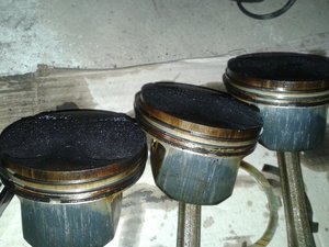

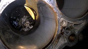

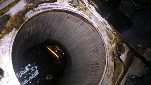

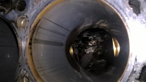

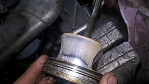

    Владельцам BDW и не только (ФОТО задиров и их лечение)
    Дорогие одноклубни, спешу поделиться (пока) предварительными данными по моей проблеме.....
    Был посторонний звук (как часики тикают) машина Ауди а6 с6 2.4 bdw мультик..... При первом обращении в сервис поставили диагноз - провернуло вкладыш на 6 цилиндре, цилиндр задрало...свечу закидало... Машина троила... Посоветовали уезжать на эвакуаторе
    Теперь что имеем в сухом остатке при полной разборке двигателя.... ВКЛАДЫШИ на месте... Все! 6 цилиндр задрало в мясо.... Выработка и на поршне и в блоке такая.... Что как раз таки он и цокал (тикал)...При пробеге в 160 тыс. км....нижние цепи чувствуют себя шикарно... Верхние под замену.. Внизу только успокоители меняем...цепи оставляю нижние....колено целое - под шлифовку.... Гильзовка блоков... Новые поршни.... Прокладки и т.д..... Чуть позже будут фото, список запчастей... Примерный ценник всего вместе взятого-150 кило рублей.... Делаю в г. Брянске... Кому что интересно... Следите за темой ещё подкину материальчику.

    P.S. Тем кому интересно поделюсь... Промежуточные итоги ремонта... Блок на этой неделе приходит с гильзовки.... Колено на шатунных шейках вообще в идеале... Я сам в шоке... Биения 0! На коренных биения были небольшие... Шлифуют в 1 ремонтный размер.. Это исключительно коренные шейки... На шатунных шейках ничего не трогаем... Только новые вкладыши... Вроде пока все... А ну ещё разом решил махнуть щеточный узел на Гене заодно проверить его... Чтоб потом туда не лазить... ( имею не особо хороший опыт извлечения Гены на кузове с5 с таким мотором-одним словом жопа! Это делать когда мотор на месте)))
