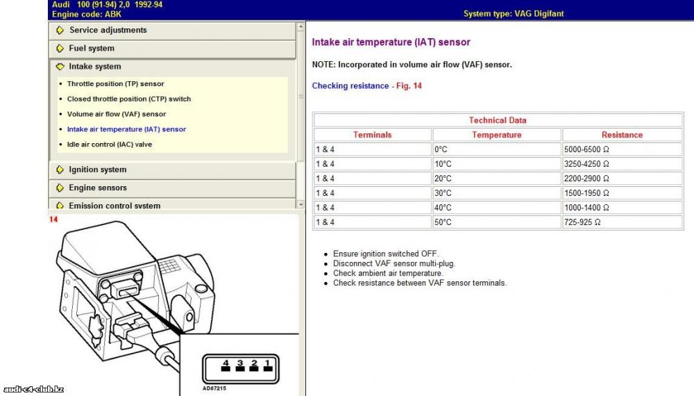

    Нашёл в проге AutoData. Только не пойму, там походу ещё термометр нужен для контроля тем-ры входящего воздуха?
  12. Woffka
    Woffka Старожил
    9 апр 2011
    12.821
    Казахстан
    A80 B4 ABT 2.0 92г
    Хм. Дай Бог памяти, но я вроде мерил на контактах 3-4. :shock:
    На 1 контакт там вроде +5 В приходит от ЭБУ. Хотя с автодатой не поспоришь, конечно... :shock:
    А градусник... Да обыкновенный уличный сойдет. Хотя бы в одной-двух точках проверить. Правда, мультиметр с термопарой был бы лучше, конечно.
