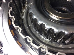

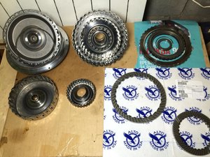

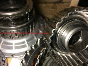

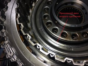

    Так-как мех уже меняли, было принято решение о приобретении ремкомлекта для меха (0b5 398 048c) Но при снятии поддона АКПП увидел металлическую стружку и кусочки фрикционов. Снял сцепление, разобрал его и увидел, что диски фрикционов второго сцепления развалились и от этого прижимной диск второго сцепления соприкасался с барабаном на котором установлены все диски второго сцепления.
    Установил новые диски, сменил прошивку АКПП на новую. Машина поехала, но все ровно чувствуется небольшой дискомфорт при переключении на вторую и четвертую.

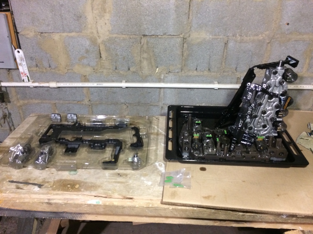

    На следующей неделе мех достану и поставлю ремкомплект. В данный момент наблюдается повышенное давление в К2. После прогрева коробки до 50 падает в аварийка. Я грешу на два клапана N440 Клапан 4 в части КП 2 (для регулировки давления в части КП 2) и N471 Клапан охлаждающего масла. N471 - т.к. При прохождении теста работоспособности акпп на K2 он так и не смог выдать напряжение. После этого и появилось высокое давление в K2. За одно и печатные платы поменяю. В этом ремкомплекте все клапана и датчики печатной платы относящиеся к К2
  6. Melofon
    Melofon Новичок
    25 июл 2011
    21
    AUDI Q5 3.0TDI
    Поставил ремкомплект мехатраника вчера. Адаптации пока не делал, но машина перестала дергаться. Едет хорошо.
