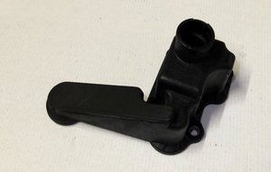

    Приветствую всех! Проблема такая, сломалась трубка ВКГ (№24 на рисунке) "под корень", в том месте, где вставляется в сепаратор на блоке (район защёлки №23). Тот кончик, который остался в сепараторе так же треснул на 2 части. Пробовал клеить, бесполезно. Новая только VAG по неадекватной, на мой взгляд, цене около 4000р. Может кто сталкивался с подобной проблемой, подскажите пожалуйста грамотное решение

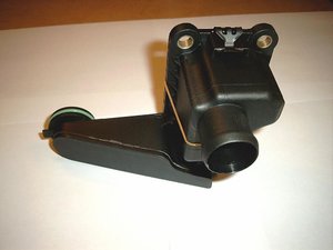

    Надо ещё как-то закрепить на сепараторе сапуна, у меня там на защёлке. А вот у некоторых 4х цилиндровых просто шланг одевается на патрубок сапуна и на хомут. Сапуны с виду одинаковые, отличаются только соединением трубки

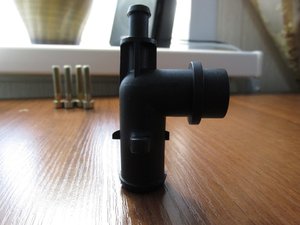

    Алекс, у тебя тройник № 26 такой же как на схеме?
    У меня 100 с4 АВК, чутка отличается. Может быть, что из-за разницы 100 - А6?

    Такой у меня
