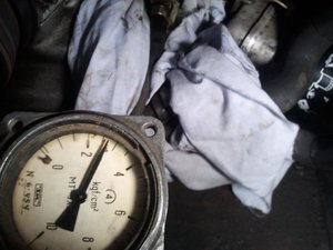

    А давление какое было при этом?

  14. Виталикк

    Завтра ещё раз буду мерить.

    Да уж жэсть с..ка:hot: Только что померил давление, опять послушал.
    Звук не записал, правда, он пропадает примерно на 70 градусах.
    Что дальше то делать:confused:
