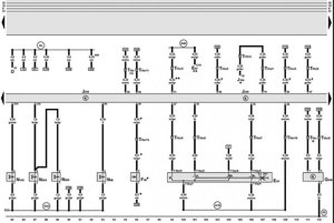

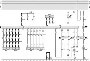

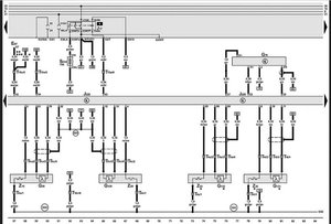

    На клапана, реле, лямбду должен приходит + , как они будут работать без +?
    Проверь D22 – соединение положительное (234) в передней электропроводке справа, смотри по схеме
      82,5 КБ
      266
      74,9 КБ
      252
      80,4 КБ
      209
