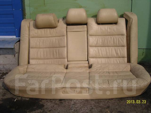

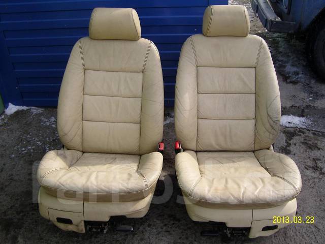

    Доброго вечера!
    Есть идея поменять салон. Старый уж и потерся и смотрится с годами по колхозному...
    Нашел пару вариантов. Вообще я за рекаро от S4 1991-1994, ничего не нужно переделывать...
    Но рекаро что совсем кожаных нет, а тот один что есть на авито в Питере за 28000р уж очень дорого для сидух 1994г
    Нашел вот такой варик на дроме. http://www.drive2.ru/l/7832360/
    16000р
    Вопрос - можно его смонтировать или с задним диваном там будет полная не стыковка?

    Благодарю, если выше - тогда наверное не стоит заморачиватся.
    Получается выход один - искать родные в коже?
    И еще попутный вопросик
    А с А6 С4 1997г по идее как?
    Должно залететь как к себе домой? Просто есть и такой вариант. Только там кожа черная...

    Есть 2 варианта - один с салоном А6 С4, второй от А100 S4 спинка трансформер...
    И оба - от кузова универсал, а у меня - седан.
    Сказали - задний диван, низ становится без вопросов, а спинка не становится, совсем...
    Все так кисло на самом деле? От универсала в седан ни как???

    Я сейчас заказываю от аванта рекаро.
    А у меня седан.
    Можно будет поменятся.
    Давайте телефон в личку, состыкуемся
    ЗЫ - вообще ставят от аванта в седан, вот на турбокватро добрый человек поделился http://www.drive2.ru/l/7013999/
    А вот с седана в авант - да, это проблема
