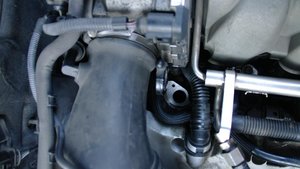

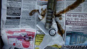

    Проблема. 3 раза уже менял прокладку в датчике слева (лицом к капоту) и ее 3-й раз рвет через неделю. В датчике справа все сухо. Масложера нет. Куда копать? Куда ставится прокладка, на черную манжету или в канавку выше?

    Это не датчик, а клапан. Старое черное кольцо выдерни, и ставь новое.

    Спасибо, уже разобрался. Кольцо на резину вообще не похоже было, прям как пластик.

    WHT 002 789 - резин. маслост. кольцо.
