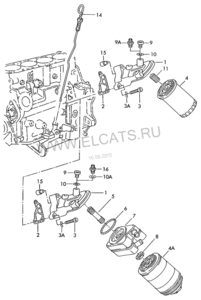

    Всем салют:hi:
    Собрался менять прокладку под маслоохладителем(теплообменником),решил заодно и под кронштейном махнуть,но увидел на схеме какой-то клапан(на рисунке 15 позиция),редукционный:confused:
    Есть ли какие-то тонкости при замене прокладок?:shock:
    Спасибо:nod:

    Вроде как отвечает за слив масла в поддон,но точно не утверждаю

    Обратный клапан, не дает маслу из головки стекать. Часто откручивается, затягивать без фанатизма- деформируется!
    Тонкостей, особо никаких нет- поверхности должны быть хорошо очищены. Я не удержался и нанес тоненький слой герметика в отштамповку(канавку) прокладки...

    Чет менял я прокладку маслоохладителя,а клапана этого так и не нашел,датчики давления и температуры масла видны,а этого зверя не видать...Как его выщемить?ДЗ снимать?

    Клапан этот находится под кронштейном маслофильтра, точнее в самом кронштейне вкручен. Т.е. чтобы добратся до этого клапана, надо снять весь кронштейн целиком. На А6 с ADR, чтобы снять кронштейн надо снимать впусной коллектор-улитку. Так что гемор еще тот.
