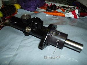

    Народ, кто разбирал, отзовитесь. Как снимается пластиковая крышка штока?

    умеренный косой удар по крышке спереди-назад(относительно установленного на машине), потом стопорное кольцо снять, потом винтик кажись внизу еще отвинтить.

    Лупил я её уже, пока не поддаётся :hot: зараза, буду пробовать дальше. :shock:

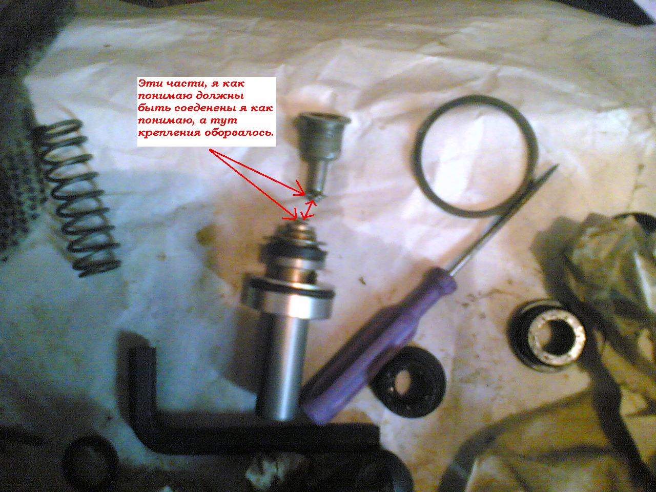

    Это ты стопорное кольцо снял и сейчас первый поршень дастаешь? У меня после того как кольцо снял он сам слител так как http://audi-club.ru/forum/attachment.php?attachmentid=35626 .

    Самое интересное, что не смотря на один номер и фирму, у нас разные ГТЦ :shock: А крышку пришлось расколоть, только тогда увидел, почему она не снималась. Там внутри на проточку надета хитрая шайбочка с односторонними упорами, т.е. туда крышка одевается, а вот обратно нет, лепестки не пускают, одноразовость мля! :hot:
    Ладно, посмотрю, если внутри получится, то крышечку новую мне выточат, а не получится - придётся новый ГТЦ заказывать.
    Разобрал, оба поршня легко вышли.
